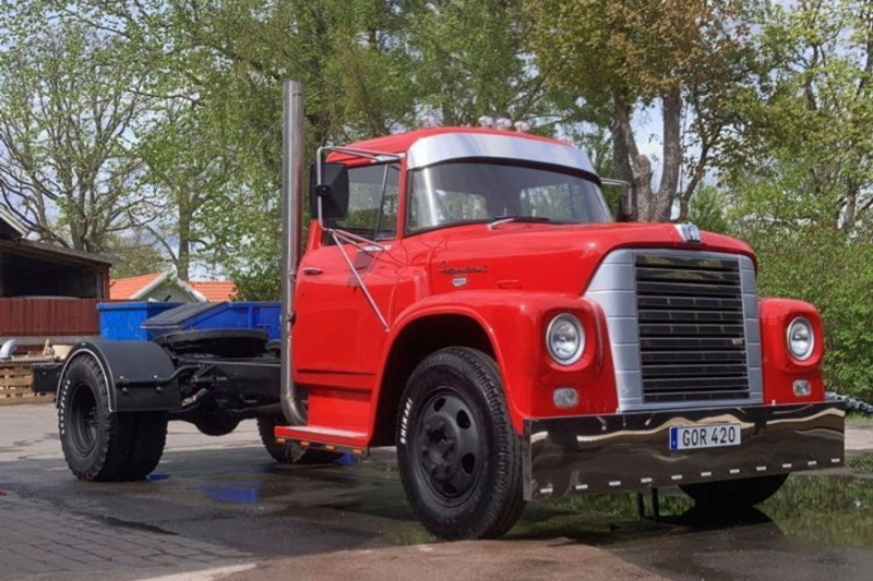

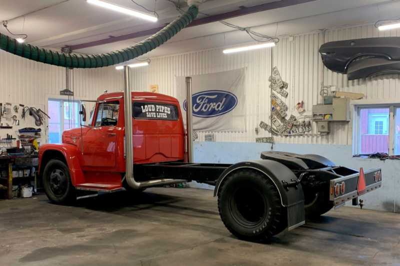

Jaha, så här blev uppenbarligen slutresultatet av denna lite märkliga historia som vi kunnat följa här i forumet.
https://www.bilsport.se/artikel/albins-tunga-a-traktor
McCormick 1750 - GOR420 - cd4d3576-0f8a-55fe-aca7-ce4e0789e3a1.jpg (474.5 KiB) Visad 17904 gånger
McCormick 1750 - GOR420 - a7920971-c647-50a3-9e23-5e4bc48d63b2.jpg (393.11 KiB) Visad 17904 gånger
Traktorn blev ju onekligen ändå riktigt fin, men den som känner till den ursprungliga bilen med registreringsnumret GOR420 uppmärksammar ju direkt att det var ett helt annat fordon, både utseendemässigt och tekniskt sett.
Inte mycket som stämmer här inte, inte ens fordonsnamnet, men det är tyvärr inte helt ovanligt att många A-traktorer har skum historik, ibland dessutom väldigt mycket skumt, och eftersom myndigheterna också oftast har noll koll så lyckas man få in de klart suspekta fordonen i fordonsregistren.

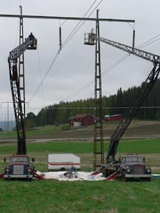

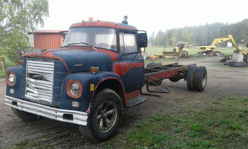

Efter ytterligare en del efterforskningar och bildmaterial på FaceBook, så bör traktorns framända med karossdelar/hytt samt motor komma från en av dessa två Hi-Rangers.
IH Loadstar 1890 - 1965 - Höjdmontage Mastergarage - Eskilstuna.JPG (52.51 KiB) Visad 17872 gånger
Kanske denna?
IH Loadstar 1890 - 1965 - 01 - Fd Hi-Ranger - Mastergarage - Köping.JPG (351.14 KiB) Visad 17872 gånger
Båda bilarna var likvärdigt färgsatta, men stötfångarna skiljde lite i utförandet, så de kan ha kommit in i Sverige vid olika tillfällen. Jag känner chassinumret på en av dem, men vet inte exakt vilken individ detta var av de två.
Det fanns ett litet gäng bilar med USA-hytt och chassinummer som börjar på FDxxxxx som registrerades i Sverige runt 1965. Åtminstone fyra/fem, kanske t.o.m. så många som sex/sju av bilarna hamnade i Skåne. En av dessa bilar, som f.ö. köptes av Sydferniss i Helsingborg för transport av färg/lack på löstankar, försågs dock med en svenskbyggd Be-Ge-hytt enligt en bild jag har sett på nätet.
USA-hytten var egentligen inte godkänd att användas i Sverige, men dispenser kan kanske ha förekommit.

Så, nu har GOR420 bytt ägare till det facila priset av SEK 138000 kronor.
Det är mycket pengar för ett fordon med högst tvivelaktig historik.
Så här såg f.ö. den ursprungliga bilen med GOR420 ut.
IH Loadstar 1600 - 1965 - GOR420 - 01 - Biltransport - Jönköping.JPG (301 KiB) Visad 3373 gånger
Bilden tagen cirka 2009.
Som synes är det ett helt annat fordon, och dessutom driven av en bensin V8 på 193 hk och med Floby crew cab hytt.
Den "nya" GOR420 består till stora delar av en importerad och tidigare oregistrerad f.d. skylift (chassit syns på bilden ovan) med ett "amerikanskt" chassinummer.
