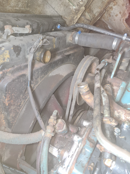

Hejsan, jag är på jakt efter en ny kylarslang till en LB86. Lite mer specifikt så är det den övre, vänstra kylarslangen jag måste få fatt i. Jag var in på scania och frågade om dom kunde skaka fram nån ur gömmorna, men det gick inte. Det finns två sorter av den slangen på LB86, jag har den nyare sorten som är den knepigaste. Det är en ganska kort slang som är vinklad, som dessutom är omkring 45mm innerdiameter i ena änden och 32mm i andra änden. Om någon vet vart man kan få tag i en ny, fräsch slang så skulle jag bli tacksam då det inte verkar vara några universalgrejer.. Jag bifogar en bild så det syns lite bättre vad jag menar. Mvh Fredrik.

Hade Scaniabutiken verkligen gjort en 'större' undersökning? Finns mer än vad man tror på centrallagret i Holland men då får de anstränga sig och ta reda på vad det nya artikelnumret är. :?:

Det borde vara nåt i den här stilen. Googla på detaljnumret så är det nog inte omöjligt.
https://www.google.com/search?client=fi ... nia+349346
Den snabba varianten är annars att ta en bit av den gamla slangen och sätt på röret från motorn, sen köper du en flexibel slang med invändigt 45 mm, då är du körandes tills rätt slang dyker upp.

Hejsan, slutade med att jag tog som en skarvmuff kan man nog kalla det, tänk er en kort bit av en kylarslang som sattes på den anslutningen med minst diameter och sedan trädde jag över kylarslangen över den och satte fast med två slangklämmor på den sidan. Inte helt rätt kanske, men det är tätt och fungerar bra. På så vis blir det lättare att byta igen efter vägen också ifall slangen skulle gå sönder i framtiden.
