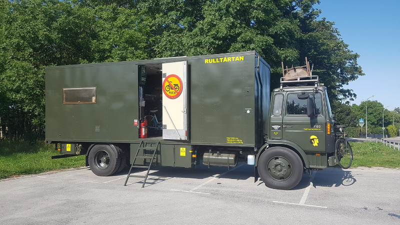

Hej
Vår mopedklubb har en servicelastbil som vi har renoverat Vi har problem med en av lockhead bromscylindrarna bak, den har ärgat i godset så att packboxarna skadas. Helst av allt så skulle vi vilja ha tag i en eller 2 nya cylindrar. Lastbilen är ifrån 1980 F613. Kolvdiametern i cylindern är 45 mm. Om det inte går att hitta cylindrar så kanske någon vet vart man kan köpa reservdelar. Vi har hört att det skulle finnas någon leverantör i England?

Det finns företag i England som renoverar bromscylindrar genom att lägga in ett rostfritt foder. Det har skrivits om det här på forumet tidigare.
