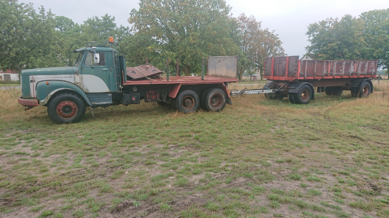

En Scania LS110 med 4,20 axelavstånd och den hytten skall ha ett tippflak med längd omkr. 4,60 - 4,70 m, om man nu skall se på de liknande bilar jag haft och har. Annars har jag ett 5,3 meters tippflak som bortskänkes om det avmonteras själv, har stakhål, fäste för bakmonterad kran och bakläm, men inga sidolämmar. Sitter på Scaniaram.

Tack så mycket för era upplysande lärdomar, dom tar jag emot med stor tacksamhet :D . Det verkar vara svårare än jag trodde att få tag i ett lämpligt flak men det dyker väl upp något till salu tids nog. Om flaket är lite för långt gör inget, jag har tillgång till MIG, TIG och pinnvets så det borde inte vara några större problem att korta av det en bit om nu så skulle vara fallet. Tack för erbjudandet om ditt flak Reid, du råkar inte ha någon bild på det? Stakar och lämmar borde jag klara av att tillverka själv om jag inte lyckas få tag i ett komplett flak. Med vänliga hälsningar Fredrik.

Ingen bra bild på själva flaket, men har ingen annan. Bra flakbotten, bilen gått på ett sågverk, så mest kört virke och sågtimmer.
