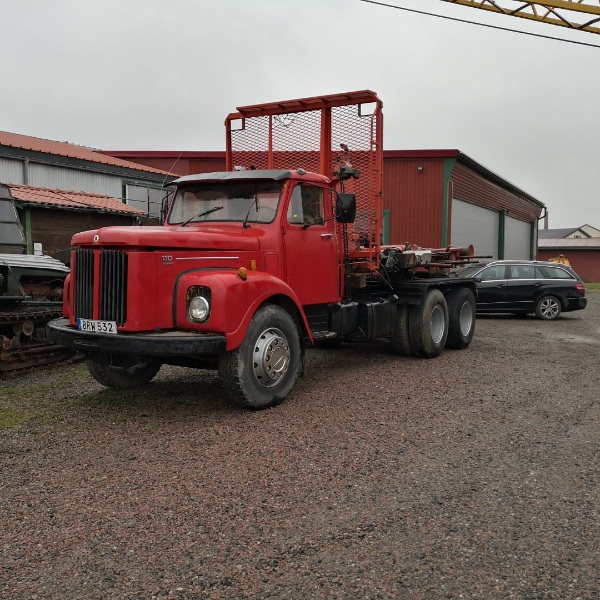

Söker efter ett tippflak med lämmar till min Scania 110.
Ramen är 4,9 meter lång på lastbilen mätt från bakre hyttfästet till slutet på ramen. Tipp och kran är också intressant. Mvh Fredrik.

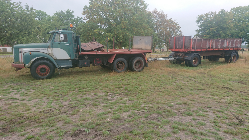

Inläggav Reid Hulting » 12 okt 2020, 21:36
Ingen bra bild på själva flaket, men har ingen annan. Bra flakbotten, bilen gått på ett sågverk, så mest kört virke och sågtimmer.
