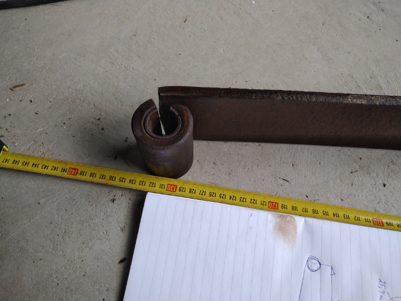

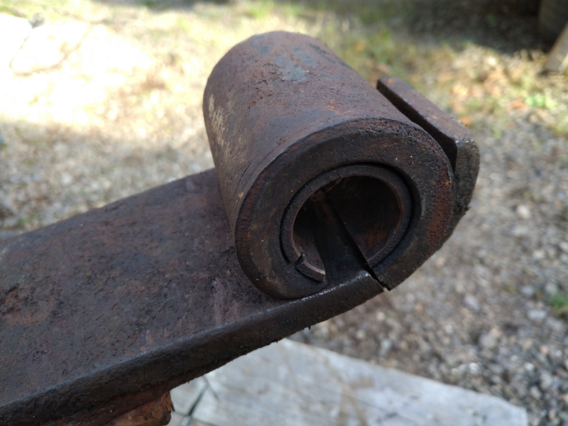

Inläggav Bernt Lahti » 09 okt 2020, 18:26
Tack för alla tips var man kan beställa ny bladfjäder.
Jag behöver först få loss fjäderpaketet från bilen.
Fjädern har gått av p.g.a. att fjäderbulten rostat fast i bussningen.
Halva bulten sitter kvar i bussningen.
Vet ej hur jag ska få ut den.
Har försökt att värma och olja in men det vill inte släppa.
Kanske enklast att ta till vinkelslipen och klyva fjädern och bussningen och plocka ut den bit för bit.
/Bernt

Re: Fjäderpaket bak till Ford d-serie 0710 7 ton 1980 årmode
Inläggav Bernt Lahti » 13 okt 2020, 11:44
Hej
och Tack till er som har svarat.
Det tog mig 4 dagar att få loss fjäderpaketet utan att skada fjäderfästet.
Fjäderbulten var fastrostad och sprucken i smådelar så fick ta till vinkelkapen.
Har förvaringslådor på sidan som behövde demonteras vilket också var fastrostade och tog sin tid.
Det är tum mått på bulten och fjäderbladen, bilen är tillverkad i England tror jag.
Jag har demonterat fjäderpaketet så nu kan jag skicka iväg bara huvudfjädern som mall om jag hittar någon som tillverkar en ny.
Jag har skickat en förfrågan till Mölnlycke bilfjäder så nu inväntar jag svar.
