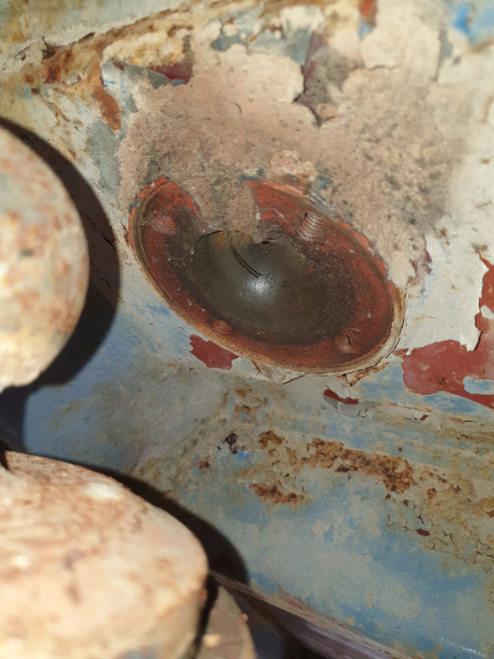

Hej köpte en äldre påhägnsvagn med tipp. Men halvorna som skall sitta i flaket för att hålla kolven på plats var borta. Så om det finns någon som har eller vet var jag skall söka vore jag tacksam.
Hälsar Jörgen. H
Halvorna borta.

1. Ta reda på vilket fabrikat det är på tippen, undersök om tillverkaren existerar idag, kontakta tillverkarens reservdelsavdelning.
2. Annars leta efter liknade på lastbilsskrot, Holmsjö, Fagersta, m fl.
3. Tillverka själv.

4. Plocka bort alla tippdelar så har du fast flak, kommer garanterat inte börja bråka med dej.

Hjälper du honom då med att skyffla av gruslassen? 8)

Det är inte halvor, utan en ring med öppning, Precis som det syns på bilden, sitter med insexbultar. Har tyvärr ingen extra.

Ja, faktiskt, du har rätt! Man ser smutsen som markerar att det har varit en ring med öppning i det här fallet.
