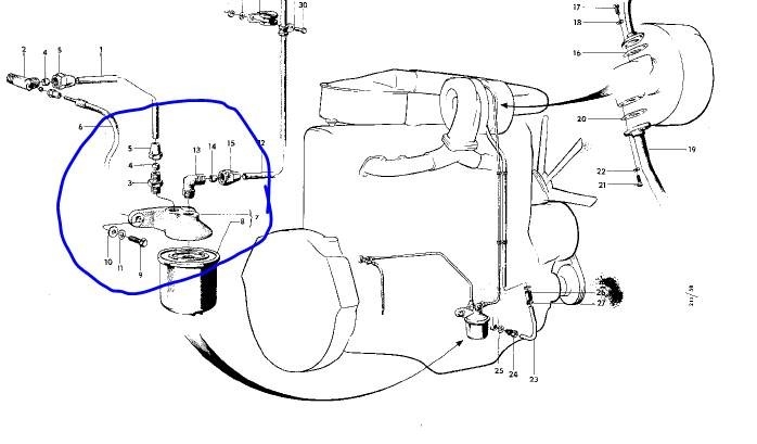

Hej,
Jag letar efter hållare till smörjoljefilter (till överladdningsaggregat/Turbo) passande Scania 110 enligt bild nedan.
Enligt Reservdelskatalog (nr63) för
SCANIA L110 Serien
Så har delen nummer: 163191
Tack på förhand!
/Claes

Förmodligen samma som till 76:an, DS11 för båda modellerna. Går säkert att få plocka från någon havererad motor.
Vad har hänt som föranleder sökandet?

Jag har en DS10 motor med filterinsats och tänkte konvertera till skruvfilter för att förenkla byten i framtiden.
Dessutom så är det lite svårt att få behållaren att hålla tätt efter senaste filterbytet.
Tänker att om det går att få tag i hållaren enligt beskrivningen, så behöver jag nog även röranslutningarna kanske?
/Claes

Röranslutningarna finns förmodligen inte kvar hos Scania, har frågat på andra oljeledningar. Blir att tillverka i så fall. Kan bli svårt om det är tum-mått på rör och anslutningar.
Du kan ju alltid fråga hos Scania men det har du kanske redan gjort.

Kanske en universal filterhållare med UNF 3/4" gänga som säljs av olika företag som säljer trimdelar till bilmotorer, finns ett flertal olika.

Om du vill kan du komma ner till mig i Ösmo och kolla, har några DS11 motorer som är delplockade, finns säkert det du är ute efter där. Men det är självplock. Anslutningar m.m. finns säkert också.
