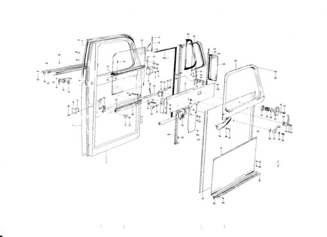

Inläggav finnholm » 07 nov 2008, 17:45
Hejsan!
Ser din Be-Ge dør sådan ut, Hvis den gør kan jag måske hjælpe dig med delar.
Hilsnar
Finn Holm
Danmark
[attachment=0]image002.gif[/attachment]
Be-Ge dør

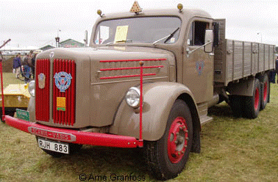

Inläggav finnholm » 07 nov 2008, 18:02
Be.Ge Hy
Billede1 Be-Ge.gif (67.84 KiB) Visad 11552 gånger
Hej igen; ser din hyt ut som denna??

Dörren på sprängskissen ser ut att vara en senare variant där rutramen invändigt var i plåt. Lackerad hammarlack och Be-Ge-loggan inpressad.
De senare dörrarnas ventilationsruta manövrerades med en ratt på insidan...eller?
Sparkplåtarna verkar varit i "bubblig" aluminium.
59:orna hade dessa dörrarna.
Min gamla 55:a hade däremot lackerade trälister runt rutorna och ventilationsrutan manövrerades manuellt och sparkplåtarna i slät stålplåt.
Jag tror att Be-Ge-hytterna från tidigt 50-tal är som 55:an.
Hur 49:an ser ut skulle vara intressant att veta. Även när trälisterna ersattes av plåtramen.
Diverse rutor finns i Bohuslän om intresse finnes.

Inläggav BURTRÄSKARN » 07 nov 2008, 20:35
Det är lite svårt att se men jag tycker att det är en dörr med plåtram på skissen,och då är det en hytt från slutet av 60 eller tidigt 61.Dom tidigare hade träram,men även till dom har det funnits flera olika karmvarianter :D Och ratten till ventilationsrutan verkar mest vanlig på hyttar till scania,i volvo sitter det oftast en liten vev,men jag har syndat,och monterat ratt istället,och låtsas att det är en scania :mrgreen: :mrgreen: :lol: :lol:

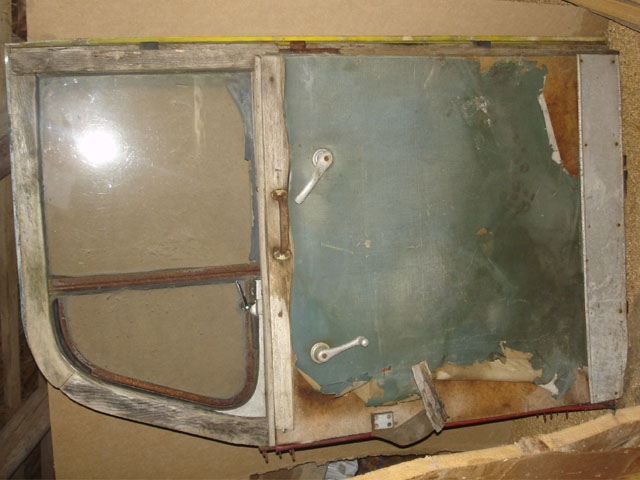

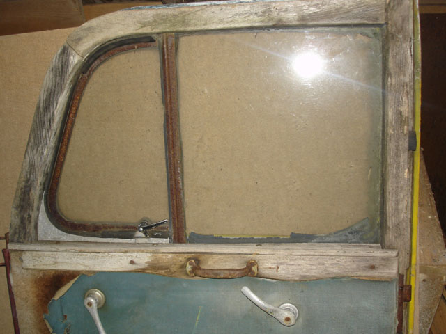

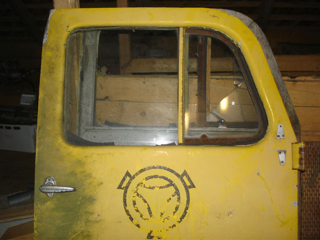

Inläggav Thore Nilsson » 09 nov 2008, 11:45
Skickar över några bilder på dörren.
Thore.

Inläggav Bo Norvinge » 09 nov 2008, 20:22
Knepiga dörrar enligt min åsikt. Rätt breda ventilationsrutor.
Är det verkligen BeGe?
Har dålig koll på 40-tals BeGen. Hur som helst så passar nog inte mina grejer.

Inläggav Thore Nilsson » 15 nov 2008, 23:32
Hittade typskylten till hytten där stod det TRANÅS VAGNFABRIK BILKAROSSERIER.
Allså inte BG hytt . Är det någon som har några uppgifter om Tranås hyttar,
hur länge de tillverkades osv.
mvh Thore.
