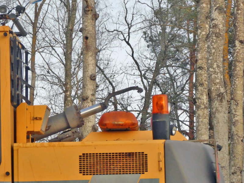

Inläggav Anders Ason » 07 dec 2019, 17:15
I normal position är kolven riktad snett framåt.
P1050058 (Medium).jpg (616.94 KiB) Visad 5897 gånger
Driftavbrott! Grävningen avbröts med en kraftig knall och maskinen blev "lealös".
Maskinen en Volvo EW150C från -98 och är försedd med sk knäckbom, numera i imperfektet knäckt bom.
Öglan på den bakre kolven öppnade sig enligt bilden vilken den gjort tidigare ett par gånger och då
fanns det nya delar att köpa. Nu är maskinen för gammal och vi har sökt även på elterhandsmarknaden
utan resultat (finns en kolv med hel ögla i Belgien). Öglan är svetsad fast på kolven vilket sker i en
stor svarv och med specialelektrod. Reparera den skadade öglan är nog ingen bra ide.
Så ... frågan är; känner någon till var det skulle kunna finnas en sådan ögla att få tag på eller en kolv
med ögla här i Sverige eller något företag som kan tillverka en ny ögla?'

Inläggav magirus » 09 dec 2019, 00:12
Dom här brukar jag lämna kolvar till, bra o rediga att ha att göra med! :D
http://www.sidesystem.se/produkter.html

Inläggav Anders Ason » 09 dec 2019, 09:11
magirus skrev:Dom här brukar jag lämna kolvar till, bra o rediga att ha att göra med! :D
    Tack. Ska kolla.
