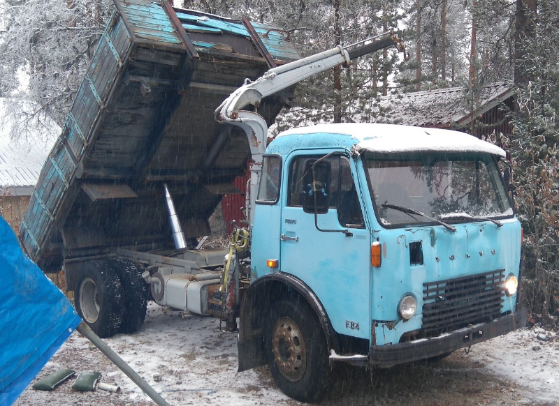

Köpte en tippvagn eller snarare ett objekt för att göra tippvagn, jag tittade på lastbilen en F84 från 1971 med FoCo tipp och kran och den köptes.
Efter köpet så sa jag att jag ska försöka hitta en transport typ bärgare/lastväxlare eller liknande för att få hem den.
Då erbjuder säljaren att han fixar transporten och att vi skulle höras om lämplig leveransdag.
Fyra dagar senare så kör säljaren lastbilen för egen maskin till mig en nätt sträcka på ca 55km.
Bilen laddar inte generatorn brunnen, kopplingen troligen feljusterad då något tar i tryckplattan vid max nertryckning av pedalen och handbromswajern är nästan av så en sån sökes också.
Motorn verkar däremot vara tokslut behöver motorvärmare i +5grader, ryker som typ traktorpulling i ca 2min innan den i stället börjar ryka ljusblått.
Grannen kom över och kommenterade på följande sätt "det är bäst att du skyndsamt ringer räddningstjänsten och berättar att det inte brinner här".

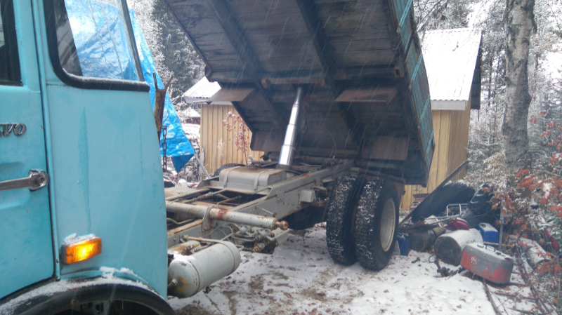

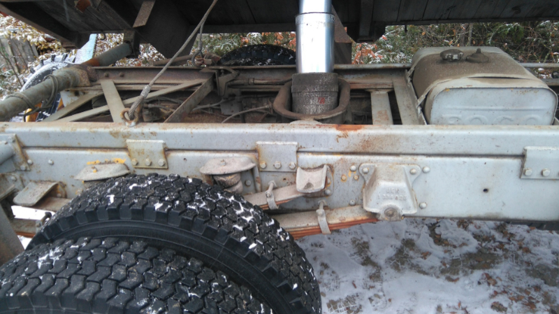

Ramen helt rostfri hytten nästan rostfri, alla rutor hela inte ens ett enda stenskott på vindrutan, drivdäcken i helt ok skick med vintermönster.
Det mesta av det andra verkar fungera lysen, växellåda, hydraulik osv. så nu känns det lite synd att göra en vagn av den.
Känns inte så omöjligt få den genom en besiktning. :)
