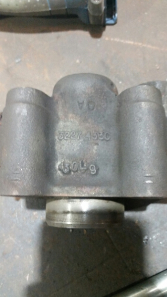

Inläggav Drutten67 » 29 aug 2019, 08:42
2019-08-29 08.37.19.jpg (175.34 KiB) Visad 23587 gånger
Tydligen har nu HELA hjulbromscylindern "försvunnit" :shock: :shock: :shock: :( :( :cry: :cry:

Inläggav Drutten67 » 30 aug 2019, 08:50
StefanM skrev:Försvunnit?
Tyvärr....anställd som "plundrade" verkstaden och då fick den "fötter"... :cry: :cry:
