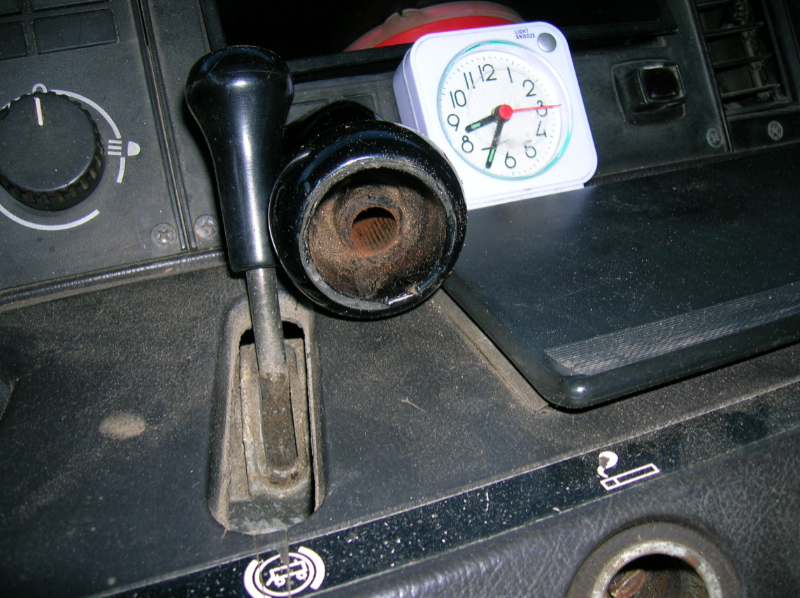

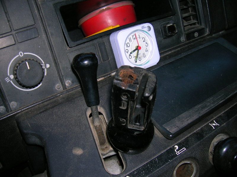

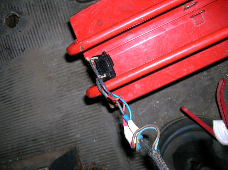

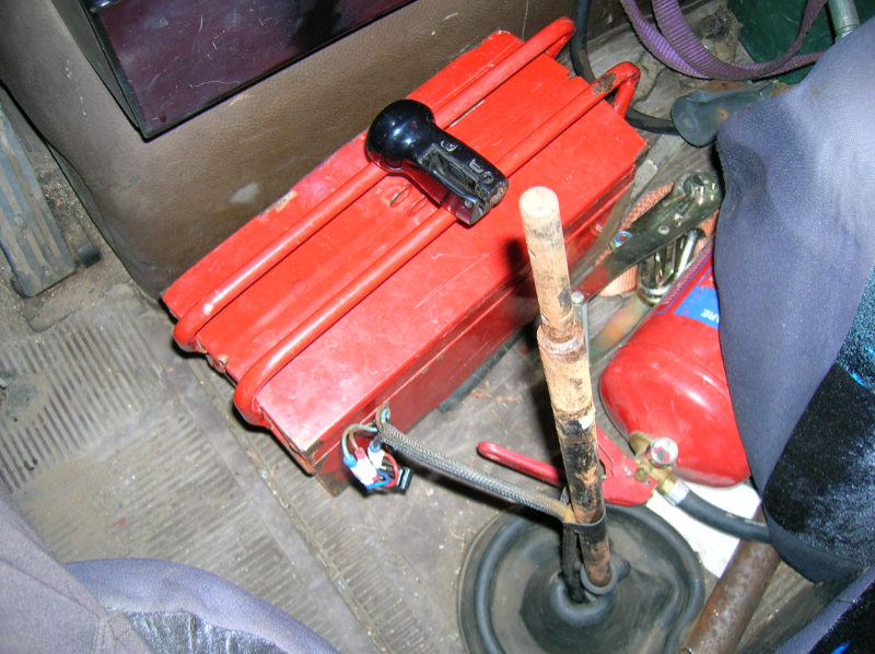

Så här såg det ut när jag lindat av isoleringstejpen och lossat den enda fästskruven som satt i spakens nedre hål.
Kontakten var bytt utan att lödas på alla 4 stift!
Nu är det åtgärdat och fungerar bra.
Men som syns på bilderna är vredet avkapat och nytt hål borrat för nedre fästhål i spaken.
Tvivlar på att detta är "rätt" vred med bara ett hål för fäste i spaken som har 2 hål.
Kanske nån har en bild på rätt vred?

Inläggav Bo Norvinge » 15 maj 2019, 11:27
Det är allt rätt knopp till GR871. Den gällde under i stort hela 70- och 80-talet till range-lådorna.
Bara ett skruvhål.

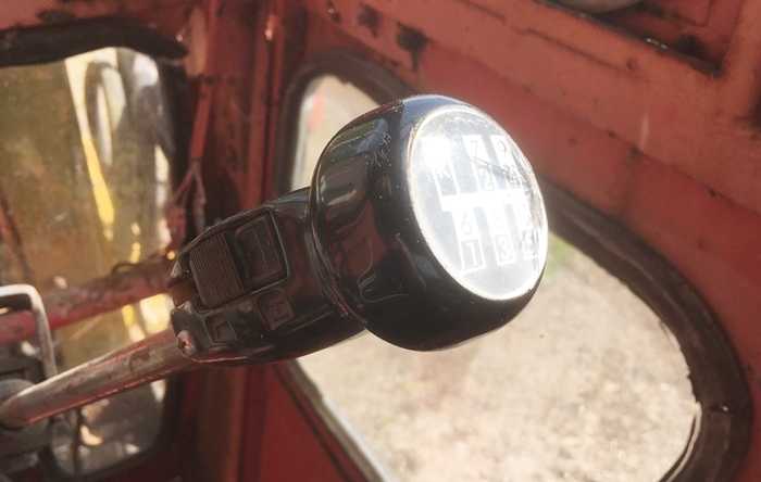

Har likadan från T112 som hamnade i Nissan personbil under många år. Idag sitter den på en lastarspak i Massey-Ferguson.
