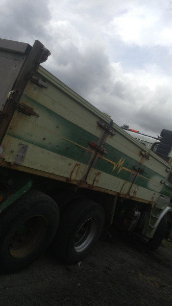

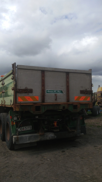

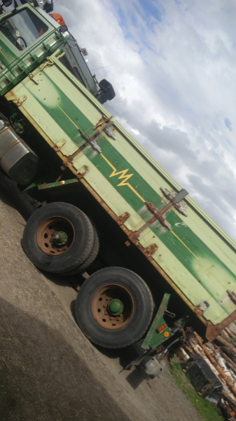

Hejsan, flaket på min Scania 112 har helt klart sett sina bästa dagar och jag tänkte kolla om det kanske går att få tag på ett bättre begagnat. Det mesta är dåligt på mitt, lämmar, kantlinor, stakar... Kruxet är att jag inte vet vilket fabrikat det är men någon kunnig kanske kan se det på bilderna? Flakbotten är av plåt men under plåten är det träplankor. Det är trevägstipp med två kolvar som sitter på rad i bilens körriktning, den ena är större än den andra. Flaket är omkring 4,89 meter mätt från framkant på framstamen och bakkant på staken längst bak.Bifogarbilder på flaket och hoppas på att någon kanske vet vad det är för något. Mvh Fredrik.

Ingen som tror sig veta? Behöver jag kanske komplettera med något mera som man behöver veta? :?:

Kan du visa detaljbilder på tippaxlar och tipplås så kanske det går att avgöra bättre.
Är tipp/flakramen av pressad plåtprofil eller valsad balkprofil. Detsamma med tvärprofilerna och finns det flera sådana eller endast mot lämmarnas mittstolpe?
Oftast sitter det en tillverkarskylt på vänster tipprambalk fram, säkert övermålad så det gäller att vara lite detektiv.
Ta gärna bilderna i "landskapsvy", dvs vänd kameran horisontellt.
