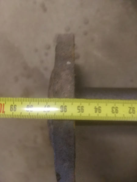

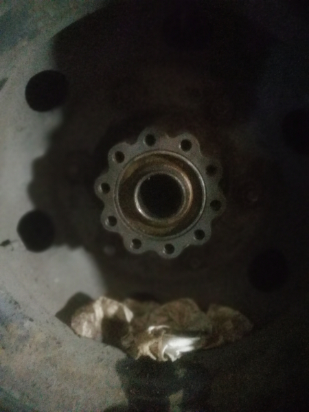

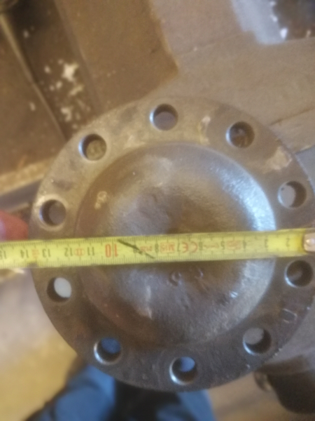

Hej
Jag har en Volvo Buss model B6f -80 som jag lyckades köra av en drivaxel på undrar om någon kan ha sånna liggandes.
Den är byggd på volvo F6 chassi
