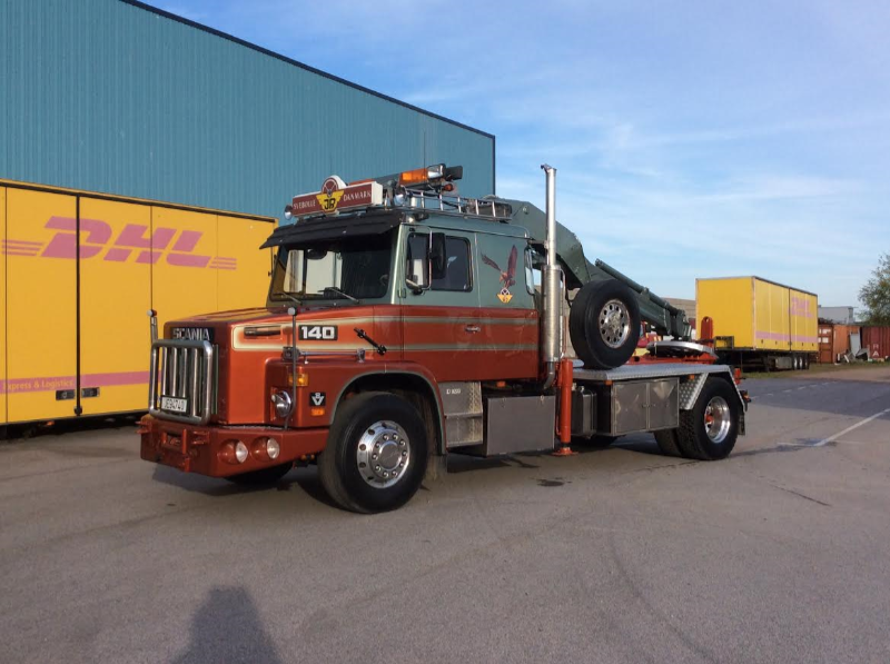

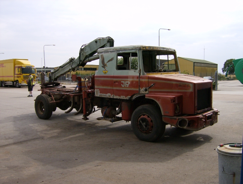

Inläggav herrstina- » 09 jan 2019, 10:02
Ja, det byggdes aldrig några L140/141 från fabrik med sovhytt. De få som finns/funnits är alla efterkonstruktioner och mycket rostbenägna, precis som de vanliga hytterna på dom generationerna. Jag har en så jag vet...
Så koncentrera dig på att hitta en räddningsbar daghytt…

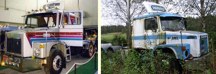

Beträffande förlängningar så kom det ut några "leveransförlängningar". Bland annat Scania-Bilar i Göteborg lät förlänga på Floby. En bil köptes av Conny Cleablad som senare tog anställning hos Halléns dit han tog med sig bilen som lackerades i deras färger. Just den bilen var det flera optimister som skulle renovera, bland annat jag och Henke i Växjö. Idag ägs den av en kille i Småland, men tveksamt om den kommer att renoveras då den var totaltslut innan jag köpte den. Och det var väl 15 år sedan.
Ytterligare några bilar efterkonverterades och det fanns även LB81-86 som förlängdes.

Du ska nog ställa in dig på lite svetsjobb. Det finns inga genvägar i det här. Min bestod ungefär av 80% rost och resten plåt när jag började och den blev ganska hyffsad.
