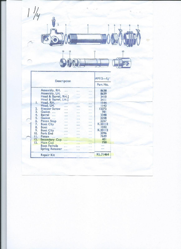

Repair Kit. KL 71464. Packning 750 och 401 . Scan-vo Truck Parts Ove T.

Dessa packningar är inga konstigheter på lockheed. Har själv packningen som heter 401 på lager. Den andra finns hos tillverkaren. Skyddsbälgen är inget de har men det verkar inte scanvo skicka med heller?

Inläggav Per Thomson » 13 apr 2014, 15:01
Ove bad mig posta denna bild.

Inläggav Kjell T » 13 apr 2014, 19:56
Tack!
Bra att känna till dessa nummer, de kanske kan underlätta sökningen av packningar.
