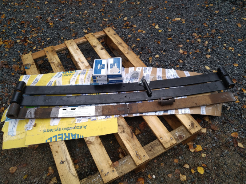

Inläggav Bernt Lahti » 27 okt 2020, 11:20
Nya fjädrar.jpg (640.35 KiB) Visad 11333 gånger
Hej
Nu har jag fått hem de nytillverkade fjädrarna, ser ut att passa.
Nya bultar och lager också.
Tack alla ni som har hjälpt mig.
/ Bernt

Re: Fjäderpaket bak till Ford d-serie 0710 7 ton 1980 årmode
Inläggav Per Thomson » 27 okt 2020, 12:19
Dåär det bara att vänta på provturen. :D
