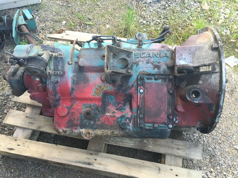

Re: Växellåda
Inläggav fredrik123 » 16 apr 2017, 22:51
Tack för svar! Du har PM :D
Finns det någon som vet om denna lådan skulle passa? Hur ser man förresten enklast om man har enkla eller dubbla lameller?

Re: Växellåda
Inläggav herrstina- » 20 apr 2017, 09:08
Jag tror inte att det fanns 110.or med dubbla lameller, så det har du nog inte, det här är jag inte hundra på. Eftersom din låda ändå ska ner så är det enklaste att titta in i centrum på kopplingen, då ser du om där sitter ett eller två lamellnav.
Pillar du med det här så är det noga att rätt nav kommer på rätt plats och är vänt på rätt håll, annars kan mystiska saker hända...
Du måste också ha en styrdorn så att båda centrumen kommer i exakt rätt läge, inte bara centreringen är viktig utan även vridningen så att axelns splines passar i båda naven.
Scania borde ha ett mått på ingående axeln på lådan för enkel resp dubbel lamell, jag ska kolla under dagen men tror inte att jag har de uppgifterna. Möjligheten finns ju att det är samma axel i båda fallen.
Dubbla lameller används för att öka dragkraften i kopplingen, man får dubbelt så stor friktionsyta och dubblar även dragkraften med samma tryckplatta. Nackdelen med en traditionell tryckplatta är att den är starkast i urkopplat läge när fjädrarna är komprimerade. Moderna bilar har uteslutande tryckplattor av solfjädermodell där kraften är störst med kopplingen i ingrepp, därför klarar man sig med enkla lameller även vid höga motorkrafter.

Re: Växellåda
Inläggav herrstina- » 20 apr 2017, 17:16
Som sagt, du får kolla med Vabis hur det ligger till med axeln. Peters låda är nog betydligt nyare än din bil och förmodligen har den även en finare splines än din, det kan nog skilja på mekanismen till kopplingen också. Alla dom här grejorna borde gå att flytta över men jag hade kollat innan jag hämtat lådan.
Du har typ och nummer på Peters låda så det borde gå att få koll på det.

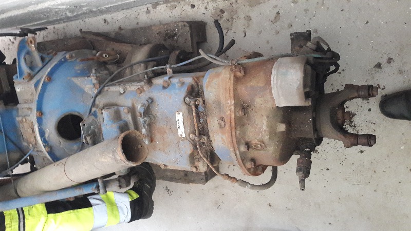

Re: Växellåda
Inläggav fredrik123 » 17 jun 2017, 02:20
Skulle det gå med denhär lådan?
fredrik123
Inlägg: 493
Re: Växellåda
Inläggav herrstina- » 17 jun 2017, 12:37
Den ser ut att komma från rätt generation så förutsättningarna är goda, men fortfarande måste du kolla så att ingående axeln har samma splines och längd.

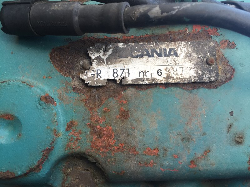

Re: Växellåda
Inläggav fredrik123 » 23 jun 2017, 11:50
Har fått nys om ännu en låda, herren jag pratade med sa att den hette 750 men han visste inte från vilken bil den var. Någon som har kännedom om en sådan?

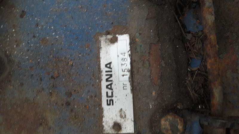

Re: Växellåda
Inläggav fredrik123 » 26 jun 2017, 07:20
Kan den ha hetat GS750?
