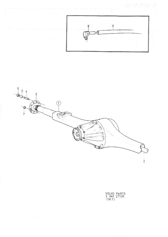

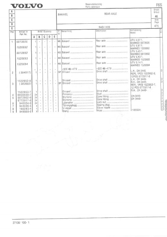

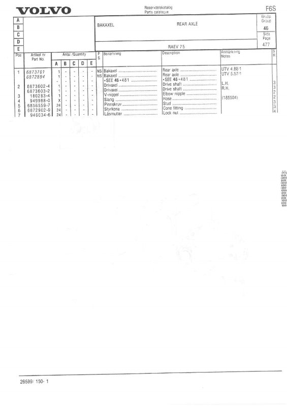

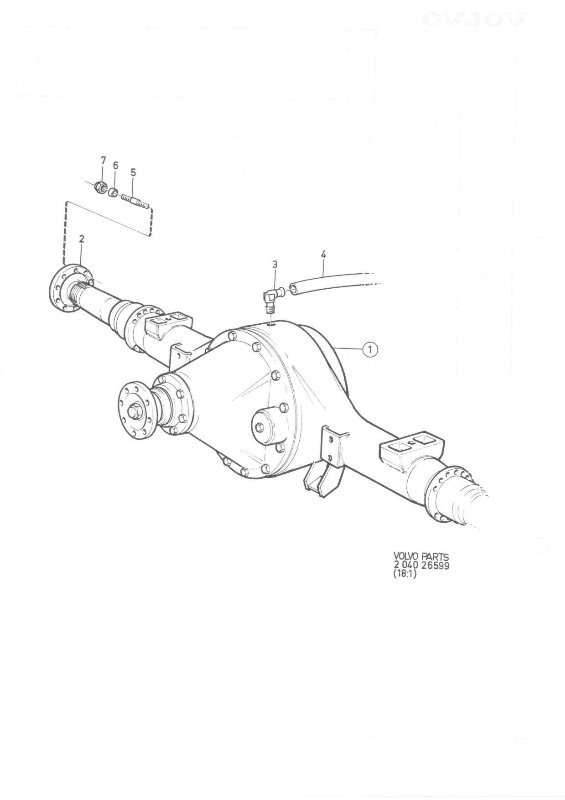

Söker delar och information om F616s
information om bakaxel och utväxling.
hur ser jag skillnad mellan de två olika axlarna som finns ??
och söker klump med högre utväxling.
då den ena har två olika och den andra tre olika

Hej.
Så här ser RAEV 80B och RAEV 75 ut.
Vad det gäller utväxlingen på centrumväxel är det bra att hoppas att märkplåten sitter kvar.
