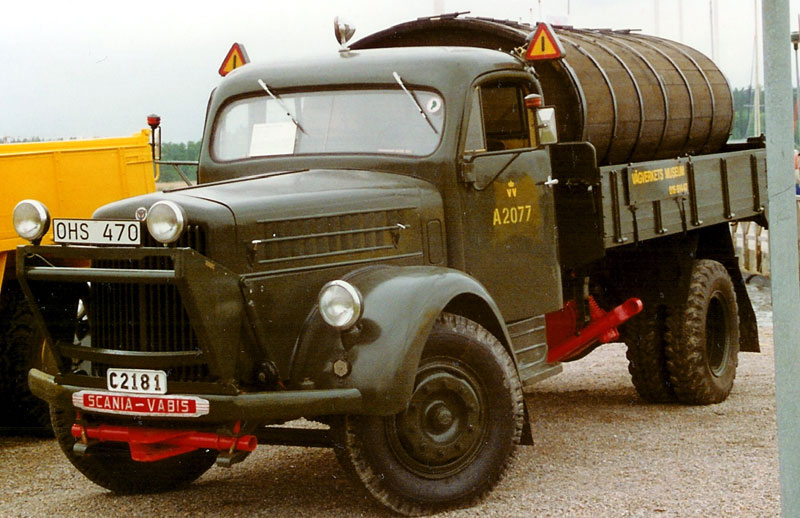

Jag har fått tag i en gammal vägverksbil.
Jag lite osäker på model, men troligtvis är det en tidig ScaniaVabis L60.
Jag söker ett tippflak till denna bil.
Vilket fabrikat satt det på vägverksbilarna?
Bilen påminner om denna, fast den är gulmålad.

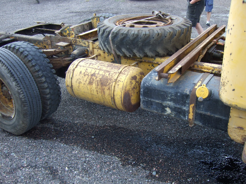

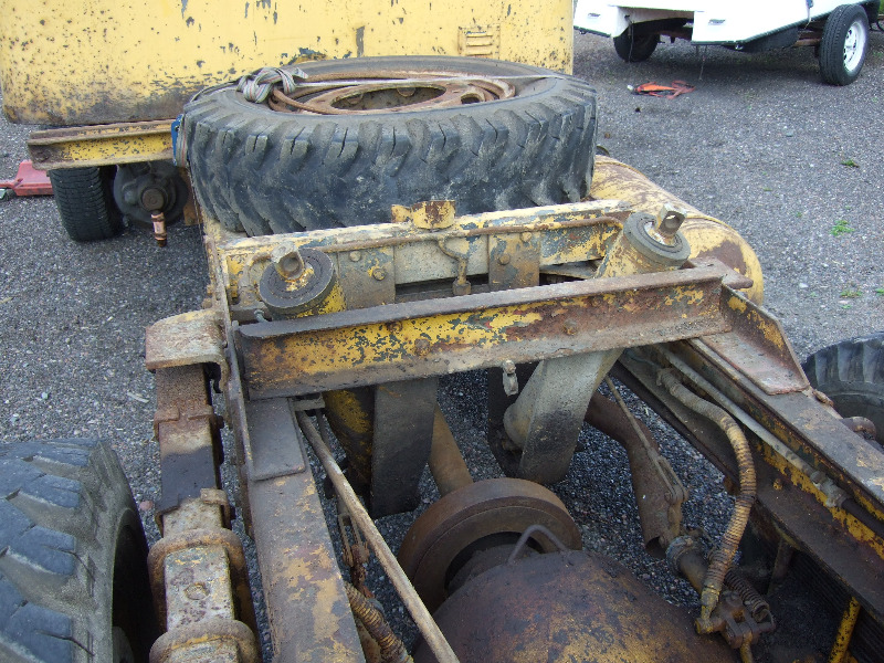

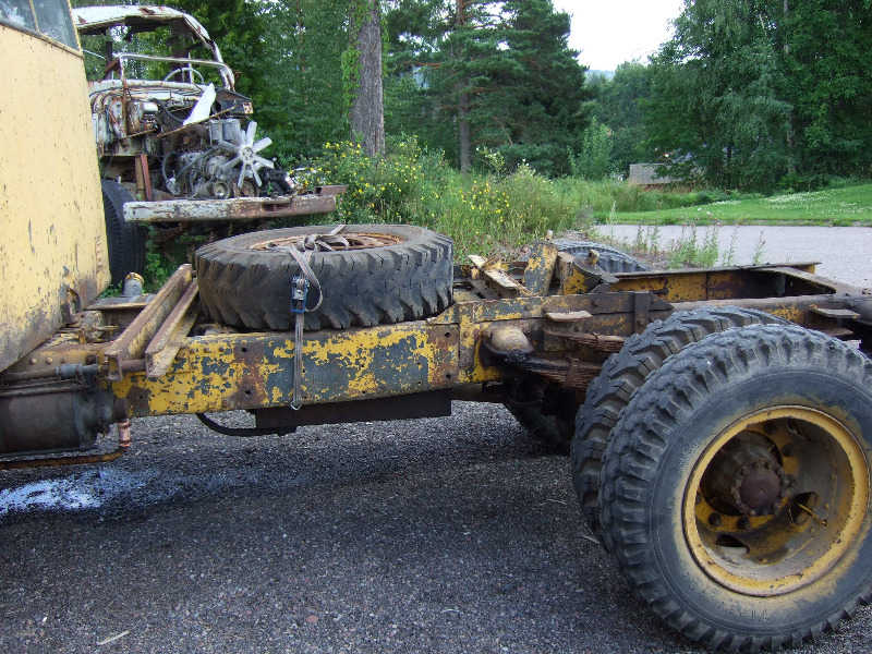

Nu har jag fått hem bilen.
Här är lite bilder på resterna av tippen.

Ingen typskylt nånstans?. Kan ju sitta nån skylt på vänsterdörrens insida också.
Re: Tippflak till vägverksbil
Inläggav Per Thomson » 24 jul 2014, 11:28
Byggnationen, främre tvärbalk samt korg med raminfästning för tippcylindrar påminner om Husum-tippen, däremot inte tippcylindrarnas anslutning mot flaket som är av typen kula, i vart fall för modeller från mitten av 60-talet.
Ett sätt att fastställa fabrikatet är att kolla andra bevarade f d vägverksbilar från samma tid och även kolla andra bilar vid något större evenemang.

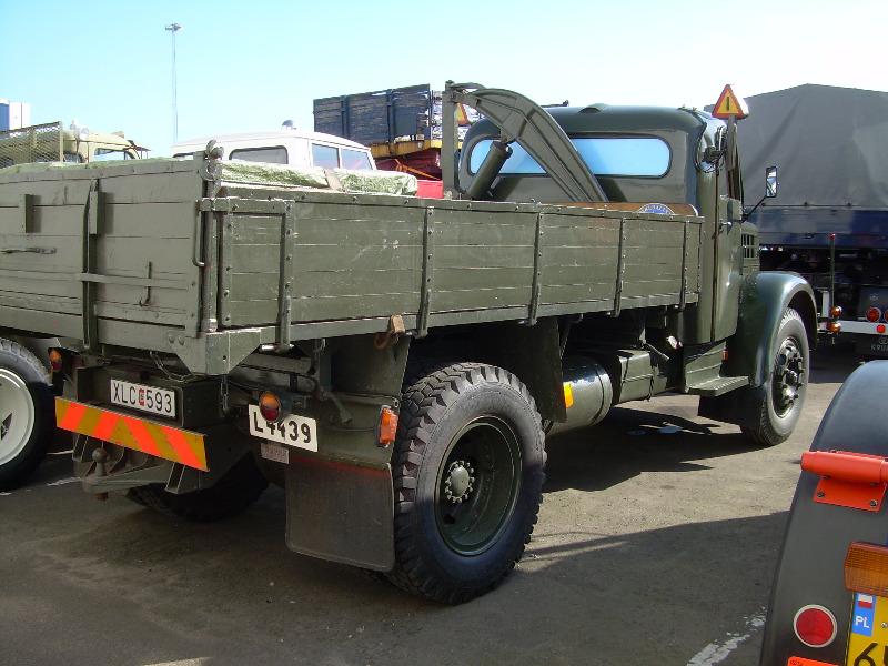

Om jag betraktar bilder som jag har av den här bilen så ser tippdetaljerna ut som de som sitter på Säters El-kvarns chassi.
Scania-Vabis L62 HS - 1951 - XLC593 (L4439) - 32 - Nordin - Tomelilla.JPG (171.03 KiB) Visad 43127 gånger
Bilen brukar deltaga i en hel del av de sydligare veteranlastbilsevenemangen och ägs av Ragnar Nordin i Tomelilla.
Vi kan kanske be honom lyfta på tippen vid kommande Pärlrally så att man kan få några bilder av tippen och samtidigt få reda på vem som tillverkat tippen?
Det är inte säkert att han vet. Det verkar inte heller sitta några skyltar i hytten som talar om tipptillverkaren.

När det gäller tippen har jag ingen aning, däremot har jag en annan fråga. Längst bak på kardanstången sitter ett "hjul". Är det någon form av svängningsdämpare eller ett svänghjul, vad är syftet?
Inläggav S-V L44 » 24 jul 2014, 22:09
Stina, jag ställde samma fråga här viewtopic.php?f=1&t=3786 för något år sedan.
Som du kan se blev det en del mixade svar.
Jag vågar inte påstå att alla Scania-Vabis L60 har detta hjul på kardanaxeln, men jag har sett det på åtskilliga bilar av denna modell, inklusive XLC593 ovan.
Inlägg: 2407
Inläggav Malte. E » 24 jul 2014, 22:21
Svar till Herrstina och L44.
Det ÄR en svängningsdämpare.
