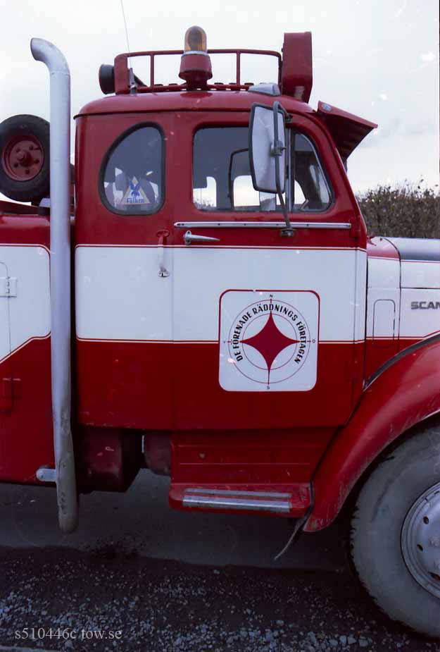

Inläggav Säters El-kvarn » 14 jun 2012, 10:43
Är detta en 1350 eller 1450?
Jag vet om en 1450 som sitter monterad på an Volvo Titan.
Kan man få denna hytt att passa på en Scania L75, utan större modifieringar?

Hytten på bilden är en1350,och det ska gå med lite modifiering att flytta över till en Scania. :D

Modifiering?
Hur är det med anslutningen till torpedväggen?
Är det den som måste modifieras?
Är det någon som har en liknande bild på 1450?
Rakt från sidan.

nja de är nog int bara torpedväggs infästningen som blir bekymmer scania har ju förstärkningar i golvet för fotstegen medans volvo har dom fästade i ramen är titan hytten med eller utan bakrutor?

Fotstegskonsollerna på Scania sitter ju bultade direkt i golvet. Om det är trägolv vill säga annars blir det lite svetsjobb. :D

skulle ha för mej att golvet är förstärkt på scania för fotsteg men inte på volvo be ge 1350 och 1450 har trägolv från början är volvo hytten i bra skick då?

Det här med fotstegen ser jag inget problem med.
Jag är mer fundersam över anslutningen till torpedvägg/intrumentbräda.
Det kanske är lika bra att kapa torpedväggen längst ner, och ta med intrumentbräda och hela rasket?

Är inte sidorutan på Scanian och Volvon lite olika i storlek? Vad jag har sett på Volvo visavi Scania är att Volvo hade en smalare list mellan ruta och motorhuv/torpedvägg. Men det är 40 år sedan men vad jag tyckte mig se var alltså att Scanian hade en högre list. Någon annan som har sett denna skillnad?

hur gammal titan är det då? har den mätarna i mitten eller framför ratten? men i stora drag får du nog räkna med att byta ut allt under vindrutan dom med mätarna i mitten är aningen lika scania men allt går ju frågan är väl hur noga man är de samma gäller med stolarna är den 62-63 är det trekantiga stols fästet som gäller och äldre hade dom ett fäste som har ett långt flatjärn på var sida

hytten fanns väl med antingen trägolv (Limmpressat golv med förstärkningar i)eller plåtgolv har jag sett på en hytt.
ryggen är nog limmpressad medan torpeden är i plåt.
