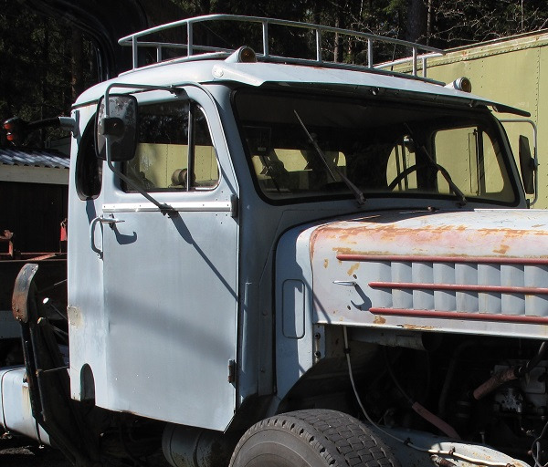

Bifogad bild visar en Be-Ge 1350 hytt som ursprungligen suttit på en Titan, här monterad på en S-V Regent. OBS hur torpeden är mycket smalare på Regenten och hur fronten på hytten därför försetts med utfyllnad. S-V 75/76 torpeden är bredare jämfört med Regenten men jag är tveksam om den är lika bred som måttet för Titanen. Denna tveksamhet skulle ju lätt kunna besvaras eftersom hytten i övrigt är identisk till yttre form och att man vid t ex någon rallyträff mäter skillnaden mellan en Titan och 75/76 monterad Be-Ge -hytt. Kanske man i sammanhanget också ska nämna inbuktningen för Volvos bränslepåfyllning. Fästen mot ram och torped kommer antagligen också att vålla lite arbete då hytten för S-V 75/76 har en mer integrerad montering mot frontkarosseriet jämfört med V Titanen/Vikingen.
Om projektet pågår eller redan är slutfört skulle det vara intressant att få en rapport.
