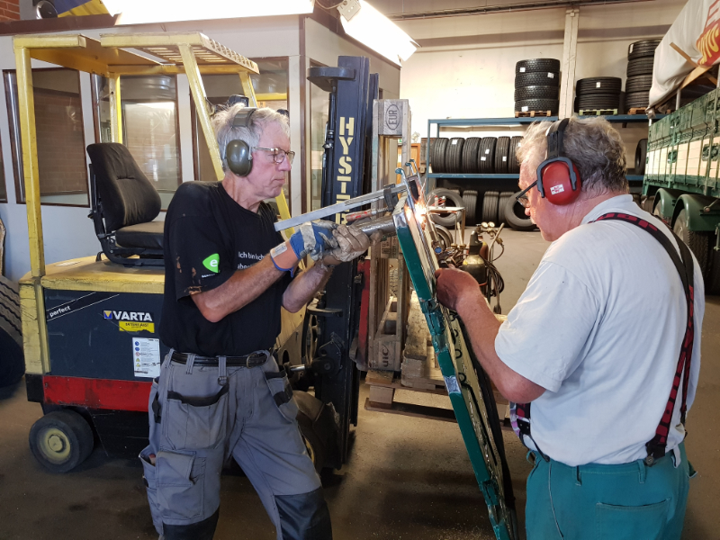

Inläggav Per Thomson » 31 jul 2018, 20:46
Virket nedanför kapellet hade tappat sin styrka och börjat murkna. Trailern är normalt kopplad till Ulf Jönssons LB86:a. 11 st lämmar inklusive bakgavellämmen, ca 160 stora 8 mm nitar skall hamras till rätt fyllnad och dubbelt så många 6 mm nitar runt kantbeslagen.
På bilden syns Rune Håkansson och Klas Andersson, den senare sköter värmning och kulhammare.
Det var inte lätt att få tag på rätt nitar men Bo Abrahamsson löste det problemet.

Roligt att det fler än jag vill använda nit i stället för vagnsbult, har ett rätt stort lager av dom om någon mer behöver.

Intressant! Det hade ju varit väldigt roligt att fixa lämmarna med riktigt tidsenliga metoder!
Har ju ässjan och en nitstans att forma skallen med borde jag ju kunna fixa. Detta måste jag komma ihåg när det blir dags. Lämmarna till min rundnos har i stort sett inget virke kvar ju... :lol:
Flera detaljbilder hade varit intressant Per! :roll:
Kan bli att jag kontaktar dig när det blir dags då Bosse. :D
