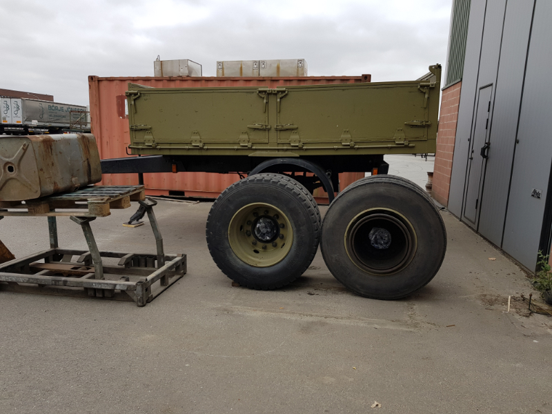

Boggivagn?

Re: Boggivagn?
Inläggav Per Thomson » 19 jul 2018, 22:08
Skämt åsido, i eftermiddag blev bromstrummorna äntligen fråntagna sin ovalitet.

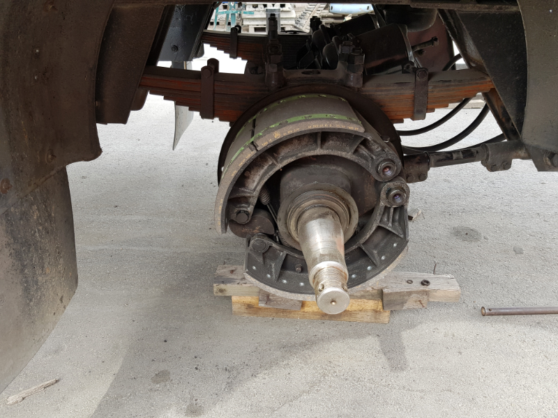

Inläggav Per Thomson » 02 aug 2018, 22:03

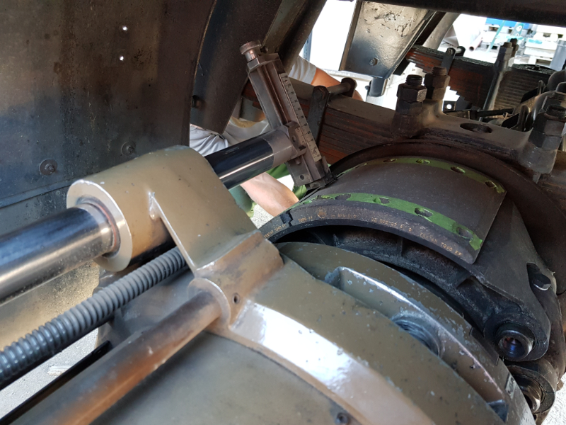

Bromstrummorna har varit svarvade sedan en tid och nya bromsband är monterade, återstår endast att svarva bromsbanden passande till rätt trumdiameter.
Re: Boggivagn?
Inläggav Per Thomson » 02 aug 2018, 22:05

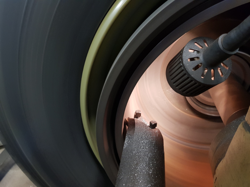

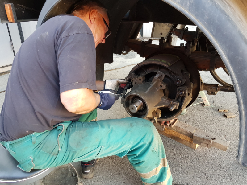

Så blev det tid för svarvning av bromsbanden.
Här montering av ett nav för centrering.

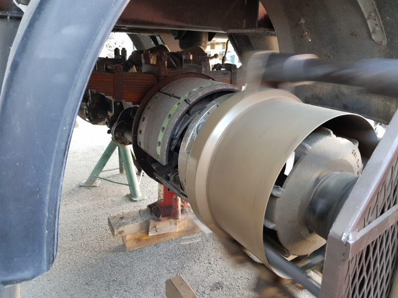

Re: Boggivagn?

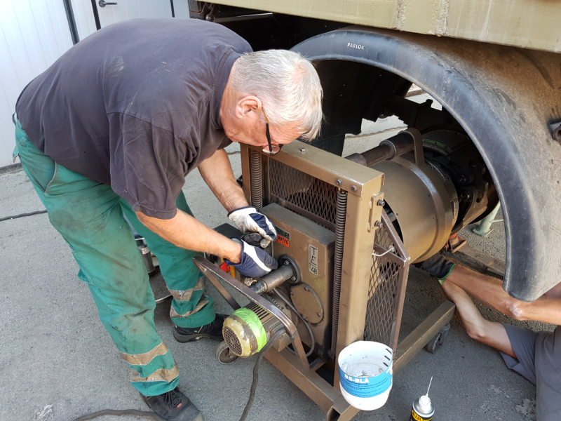

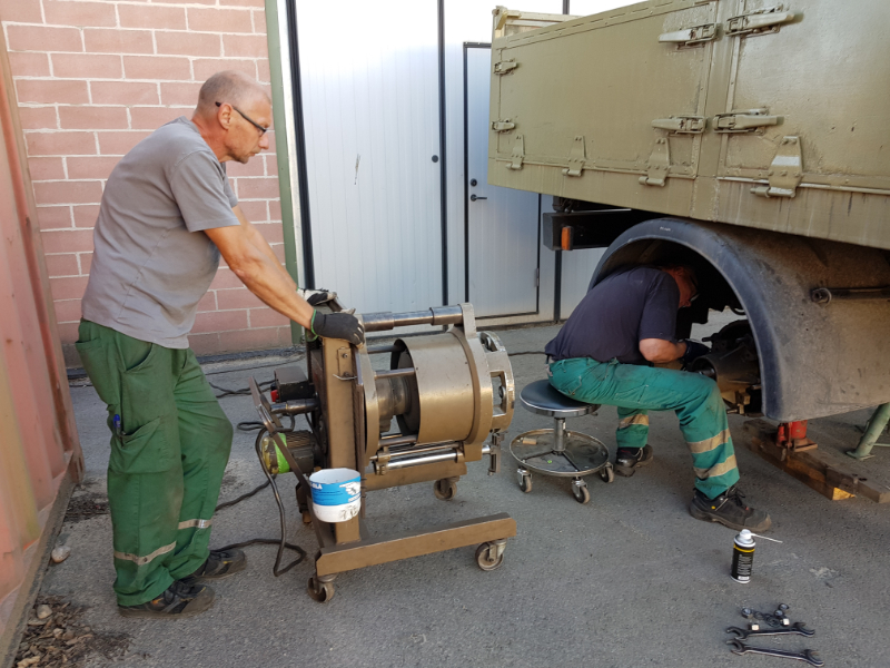

Inläggav Per Thomson » 02 aug 2018, 22:08
Maskinen ansluts till navet.
5 st skruvförband.

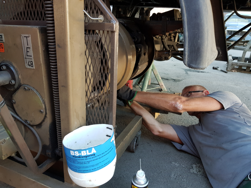

Re: Boggivagn?
Inläggav Per Thomson » 02 aug 2018, 22:13
Snart klart att köra igång.
Inställning till rätt mått.
Full fart.

Här i landet krävs A- eller B-intyg för att en verkstad skall lagligt ha rätt att reparera bromsar på fordon vars totalvikt är över 3,5 ton. Det är nu ca 40 år sedan kravet kom. I över 10 års tid har ett krav varit att verkstaden har utrustning för svarvning av bromsbelägg.
När det kravet på utrustning kom var det någon uppfinnare i norra Finland som började tillverka ett enklare verktyg för svarvning av bromsbelägg. Verktyget skruvas fast i hjulnavet. Kan försöka fotografera det senare.
