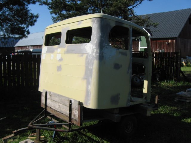

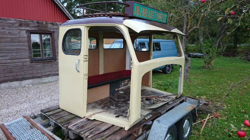

En bit i taget på 1600.hytten. Mycket ny plåt och nytt golv. Har funderingar över färgvalet så småningom, Bilspedition är ju snyggt men väldigt vanligt.

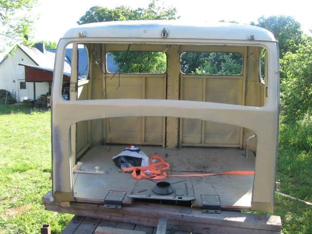

Innan hytten togs av.

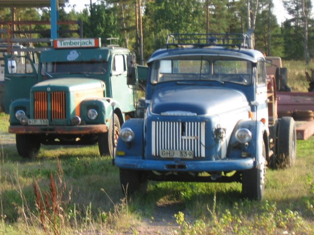

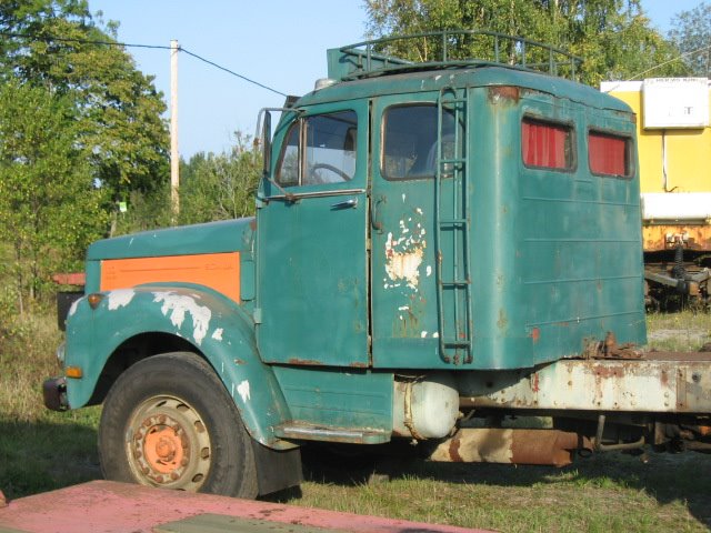

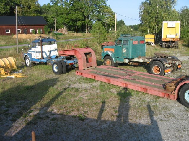

Med den gröna och orange? färgen måste 110:an ha ett förflutet från Enblads Express i Luleå :D

Ja det stämmer, men har därefter gått många år med maskintrailer.

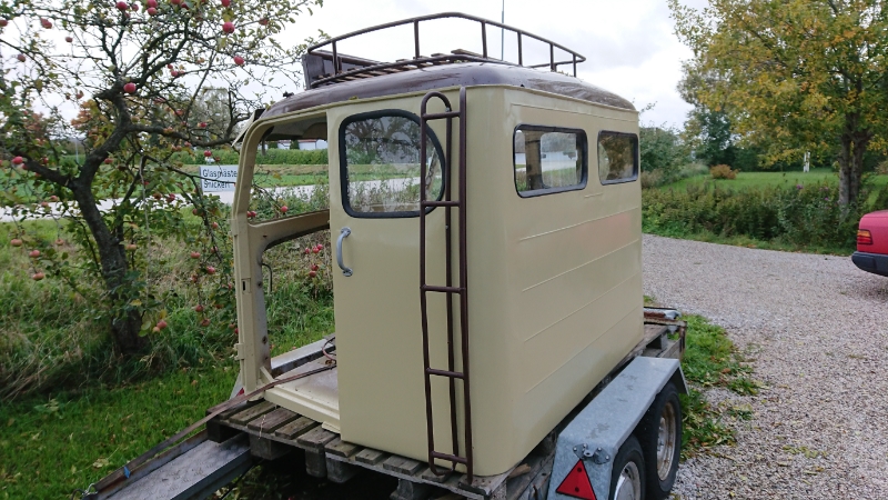

Lackering på gång, och det får bli de färger jag hade på 70-talet. Som på schakt-110an.

Snyggt jobb!
Är det trä- eller stålgolv?

Det är ett 42mm tjockt trägolv, som förmodligen kommer att överleva hytten då det består av två 21mm skivor, sådana man brukar använda på flaket, ihoplimmade nu när det inte är så viktigt med vikten. Originalgolvet var också 42mm tjockt, men bestod av två tunna oimpregnerade skivor med löst sågat virke emellan, inte alls lika stabilt.
