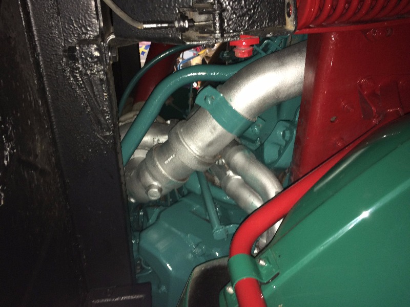

Inläggav Rustan » 27 okt 2017, 13:39
Hej Lasse,
Vi målade våra grenrör på V8 an med vanlig värmebeständig spray-silver som vi köpte på Mekonomen. Har funkat hur bra som helst.
Bara stålborsta och måla på!
