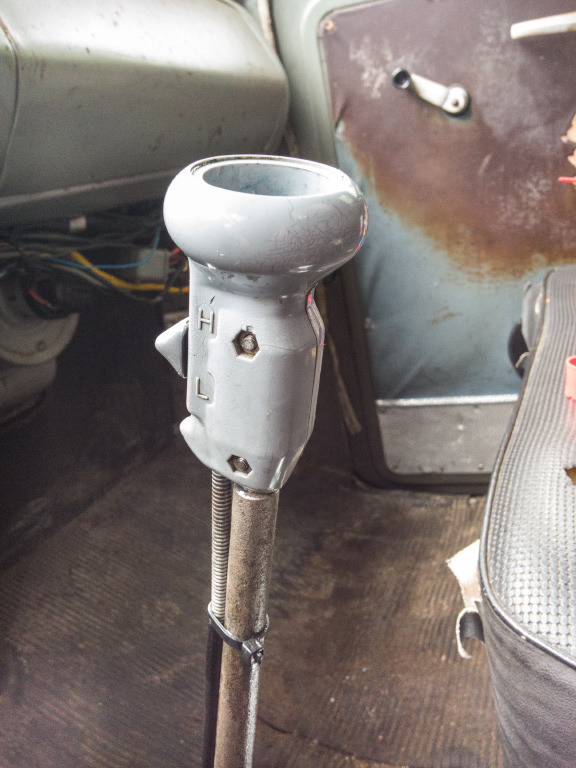

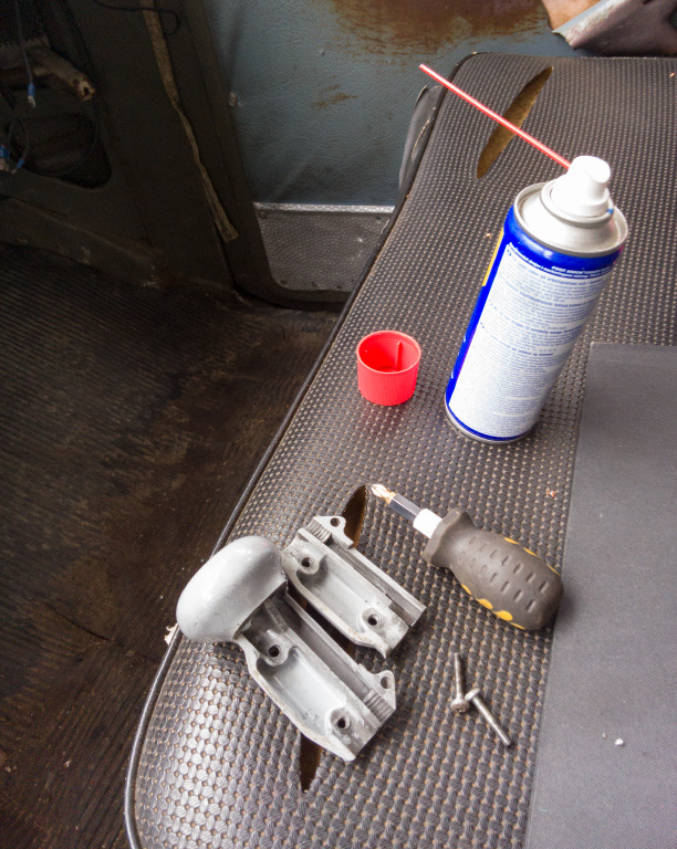

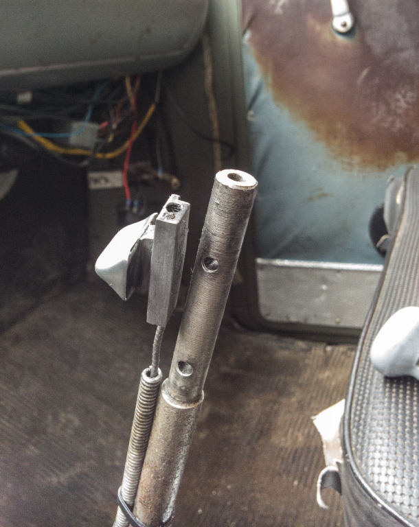

Började idag med att smörja upp diverse knappar, vajrar och reglage. Gissar att det inte var gjort på minst 10år.
Knappen för hög/låg splitt gick riktigt trögt så jag plockade isär växelspaksknoppen och gjorde rent och smörjde upp den igen. Nu blev den riktigt bra :)
Om någon har ett nytt lock till knoppen får ni gärna höra av er, det fattas på den här.

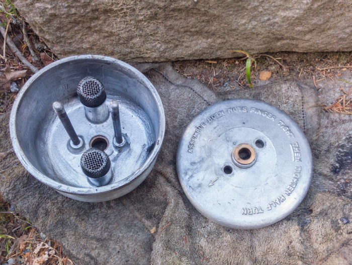

Satte igång med "att göralistan" idag och bytte olja i motorn. Började med att jag inte fick loss oljepluggen. Hjälpte inte ens med mutterknackare så till slut tog jag ett 1,5m långt rör som förlängare och då lossnade hela muttern i oljetråget. Får skaffa en ny mutter och plugg till nästa oljebyte för dessa går inte att dela på.
Fick efter lite mek loss locket på cyklonfiltret och fick ur insatsen. Sen visade det sig att locket på den också satt stenhårt fast. Ska ju inte alls dras åt hårt men någon tidigare ägare är visst inte läskunnig. Fick till slut isär det hela med en gummiklubba.
Satt ca 1cm gegga på insidan så det var nog ett tag sen bilen servades.
Efter lite rengöring såg den ut så här:

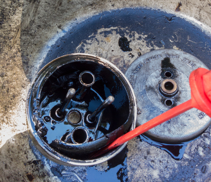

Efter påfyllning av olja och byte av turbofiltret så var dagens bilmek till ända. Blev en liten provtur senare också.

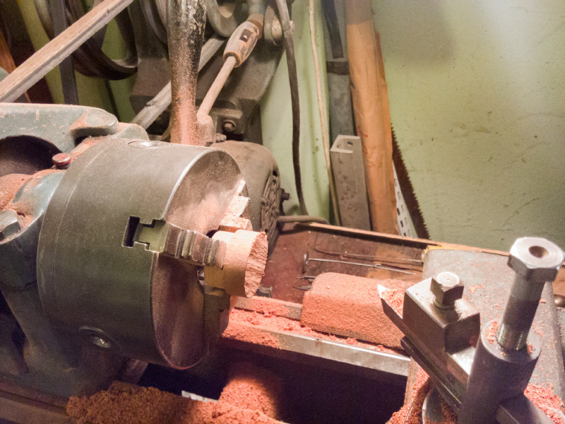

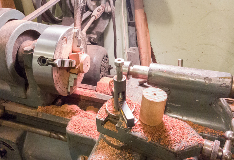

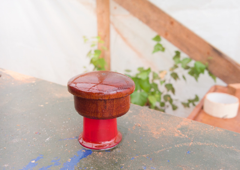

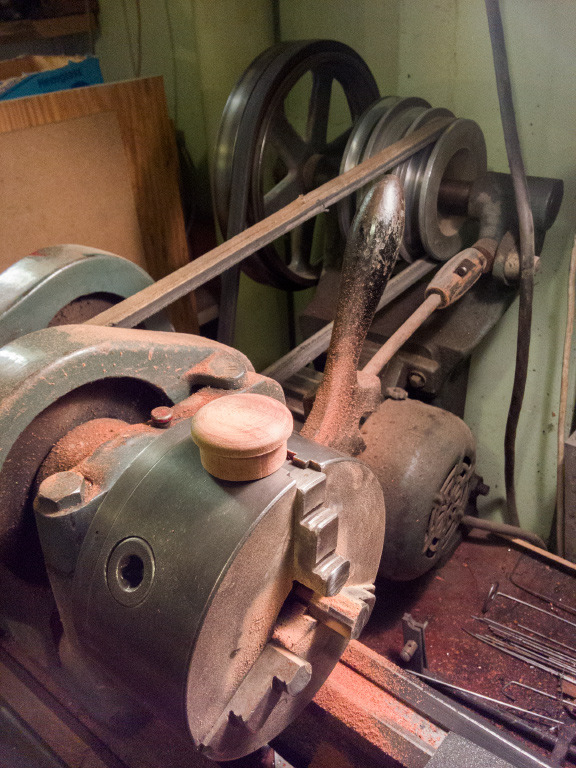

Fixade klart en annan liten detalj också som jag mekat med ett tag. Då växelspaksknoppen saknar "locket" i mitten fick jag för mig att göra ett eget.
Använde en spillbit mahogny som blivit över när jag renoverar min gamla båt och lånade pappas svarv.
Först svarvade jag till biten så den blev rund och sågade av den runda delen.
Sen svarvades biten av till mindre dimension, vändes och sågades av igen.
Sen tog jag en rasp och formade till den som en knopp.
Knoppen fick lite olja och lack blandat för en lagom matt finnish

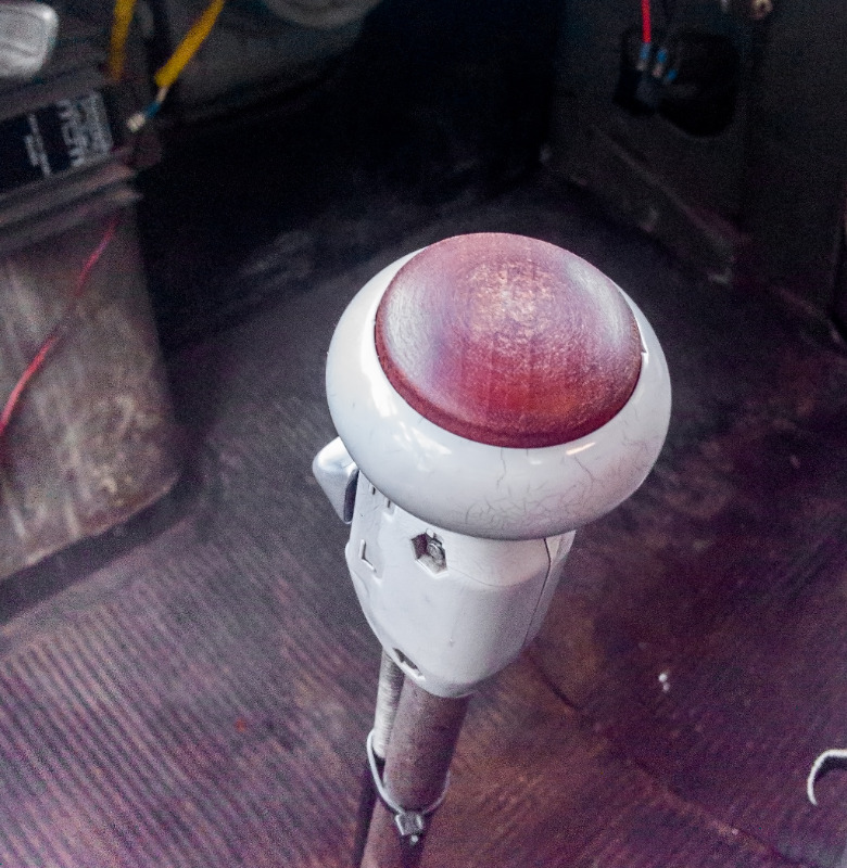

Klart! Blev riktigt bra och det blev mycket bättre att hålla i växelspaken utan dom vassa kanterna i hålet.
Om någon vill göra något liknande så är inre måttet 32,8mm och yttre 36mm.

Inläggav herrstina- » 28 jun 2017, 07:31
Elegant lösning av knoppen, och du är nog ganska ensam om att ha mahogny på växelspaken.
