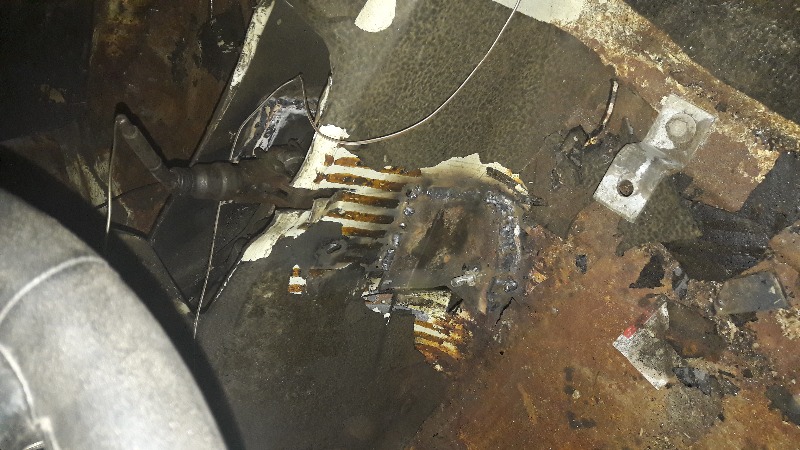

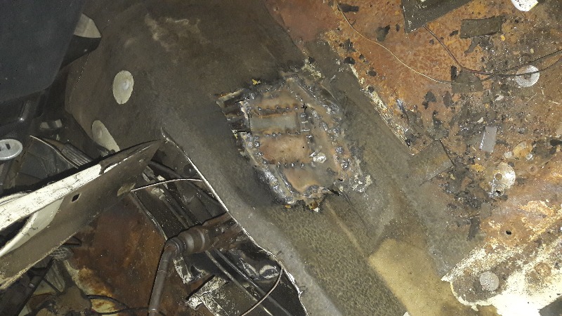

Tänkte göra en tråd här om min lilla Opel, det är ingen lastbil så om moderator vill så kan jag ta bort den. :) Men jag gör ett försök iallafall, detta är då alltså min första vägreggade bil och jag fick den genom besiktningen med blanka papper efter rostlagade golv, nya hembyggda krängningshämmarstag nya soppaslangar och lite annat dagen före julafton 2016 så den är besiktigad till december 2018. 1,2 Liters motorn med 58 hästkrafter tyckte jag var lite trött så förra helgen lyfte jag i en 1,9 som efter ombyggnad av motorfästen+en extra motorkudde på varje sida samt ombyggda fästen för växellådsbalken nu alltså sitter på sin plats. Fick dock slut på svetsgas så växellådsfästena är bara punkt svetsade än så länge. Har också fått dit ett extaktor rör och skall ha elfläkt på kylaren och detta tillsammans med portad o planad topp samt rallykam borde ge iallafall 130 hästar, det är 98 original. Men innan jag börjar med toppen vill jag få motorn att gå bra så att man ser att allt funkar som det ska. Provstartade den på pall och då gick den bra, sedan skulle jag byta fördelare men hetsig som man var så glömde hur den skulle sitta så jag skulle behöva lite instruktioner om hur man gör med en stroboskoplampa så jag kan ställa in tändningen korrekt då jag ej har använt en sådan tidigare... Med vänliga hälsningar Fredrik.

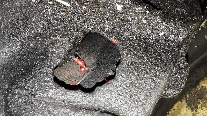

Tack för en väldigt bra samt utförlig beskrivning! Jag gjorde som så att jag målade pilen vid hålet framför svänghjulet samt kulan på svänghjulet rött med hjälp av morsans nagellack och försökte pejla in ettans tändläge så gott jag kunde, och tillslut så hostade den igång och gick ett par sekunder innan den dog! Ska låna stroboskoplampa av min far imorgon för att lättare justera in exakt rätt tändläge då detta verkar vara väldigt känsligt på min motor, fortsättning följer!

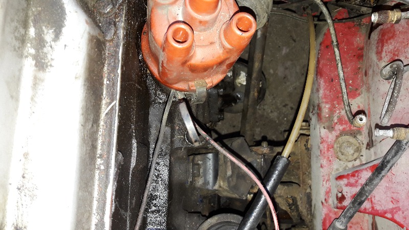

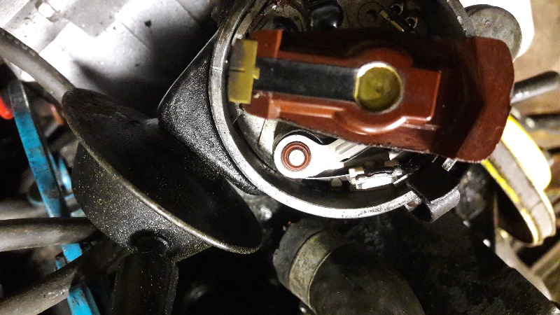

Har nu testat med spännings lampa mellan 1 på tändspolen och jord på karossen, men lampan lyser svagt hela tiden men starkt då fördelaren står i tändningsläge... Innebär detta att det är krypström någonstans som måste åtgärdas? Bifogar två bilder när den står i tändningsläge :)

Inläggav magirus » 31 mar 2017, 21:57
Boschfördelare! :D
Well.. kolla brytaravståndet först.
Ska vara ett öppet 0.40, dvs ett 0.40 ska gå lätt o ett 0.45 ska gå trögt.
Om detta inte hjälper så blir det att kolla kabelanslutningen/genomföringen samt om ev. kondensatorn inte är kry.

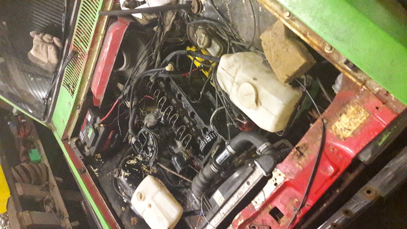

Var ut till Opeln och mekade lite mer idag men blev inte klok på märkningarna på svänghjulet samt kamdrevet, dom matchade inte oavsett hur många varv man vred runt motorn! Min teori är att svänghjulet någon gång varit bortmonterat och tillbakasatt fel så märkningen inte stämmer... Så jag försökte komma ihåg på ett ungefär hur fördelaren satt och efter lite pyssel så gick den igång! :D Imorgon bär det av till skroten i syfte att få tag i kardan samt växelspak och luftburk. Lägger upp en bild på en del av dagens arbete. Mvh Fredrik

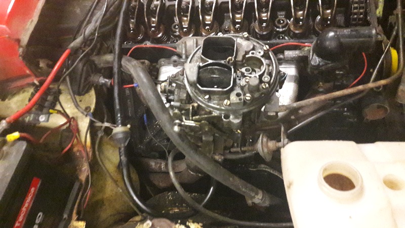

Inläggav fredrik123 » 10 apr 2017, 23:39

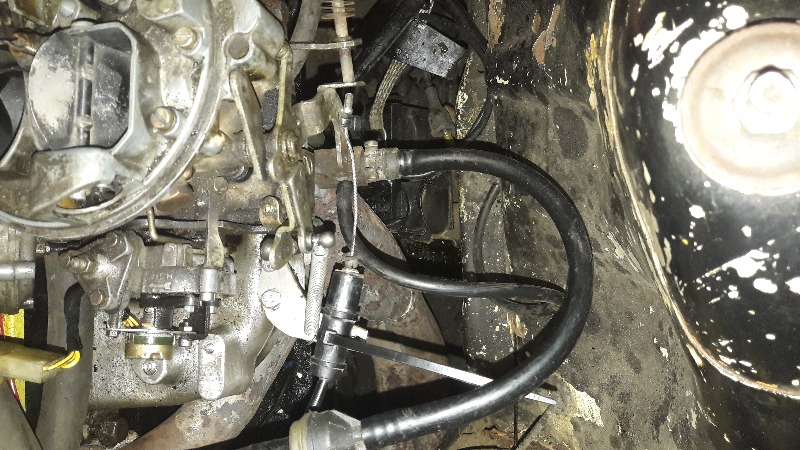

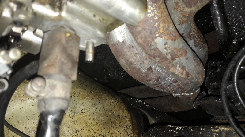

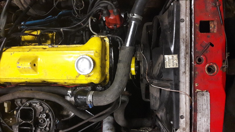

Går framåt sakta men säkert... Fick dit ventilkåpa, kylsystem samt byggde om gas reglaget så det lirar ihop med nya förgasaren idag. Hann med en sväng till skroten också där växelspak, kardan, luftburk, fina tändkablar samt kylare från en rekord inhandlades. Kylaren var för hög dock så fick använda den från 240'n ändå tyvärr. Har en fråga dock, den lilla slang anslutningen som sitter vid slangen till bromsservot, vad ska den vara kopplad till? Slangen från insuget till fördelaren sitter på plats sen är det en liten slang till som ska från förgasaren till luftburken. Angående el-chocken också, bör man se över den så elen funkar eller går det att bygga om den till mekanisk? Ser ut att fattas en del grejer på den nämligen... Bifogar bild på slang anslutningen samt lite annat som blivit gjort. :D
Den mystiska slang anslutningen
fredrik123
Inlägg: 493

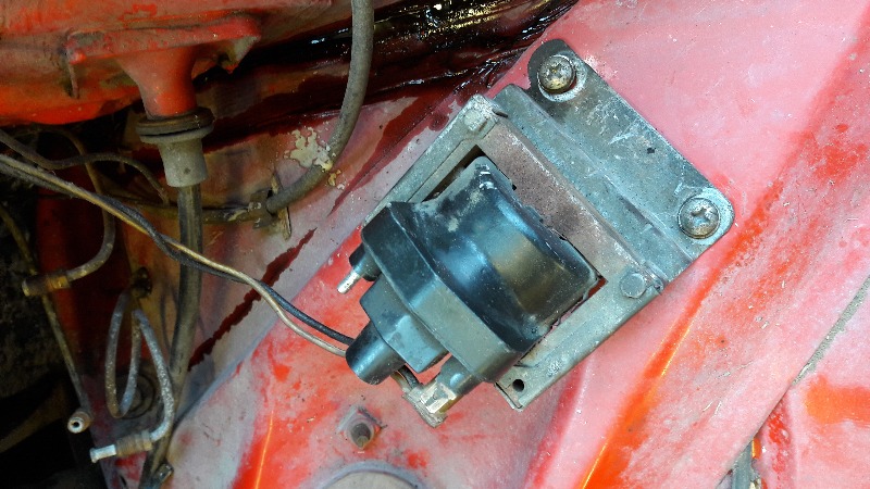

Fick en stund över igår så jag tog och böt motorn på min kadett B till 1200 motorn som satt i den gröna tidigare. Jag har stött på ett problem dock, fördelaren är brytarlös och det går två sladdar från den. En grön (skitig på bild) och en röd. Nu till frågan, vart ska dessa sitta? En av dom ska sitta på tändspolen vet jag men vet ej vart den andra ska sitta. Bifogar två bilder. Med vänliga hälsningar Fredrik.
fredrik123
Inlägg: 493
Re: Opel Kadett C
Inläggav Kjell T » 04 maj 2017, 07:54
Den gröna skall till anslutning "1".

Inläggav fredrik123 » 04 maj 2017, 23:33
Okej, tack! Gjorde som du sa och det funkade, den andra sladden skulle oxå till spolen tydligen märkte jag fast på andra sidan. Vet någon förresten vilket år bromsservo samt skivbromsar och bälten kom på kadett B?
