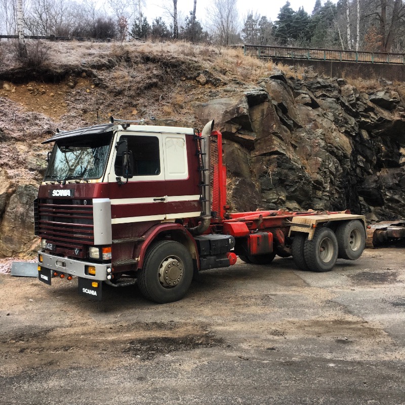

Istället för att uppdatera i medlemmarnas fordon så kändes det bättre att göra en projekttråd.
Nu i början så kommer det vara en rullande renovering, eller ja.. uppfräschning.
Sen så framåt den kommande vintern så ska jag ge mig på rosten runt rutan och rosten runt hyttfjädringen bak har jag tänkt.
Har inte fått gjort så mycket med den ännu. Men här är vad jag har fått gjort iaf.

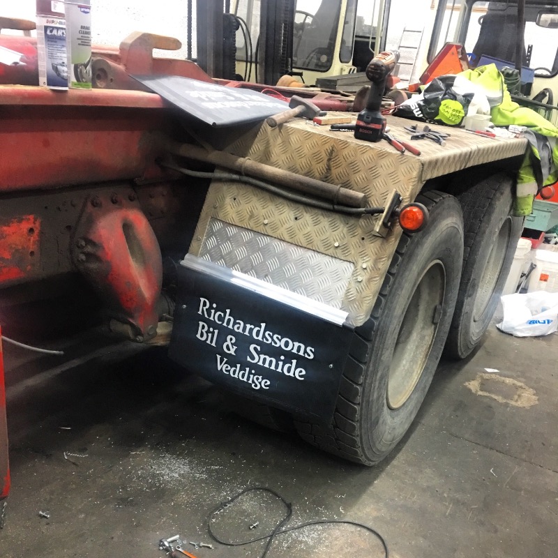

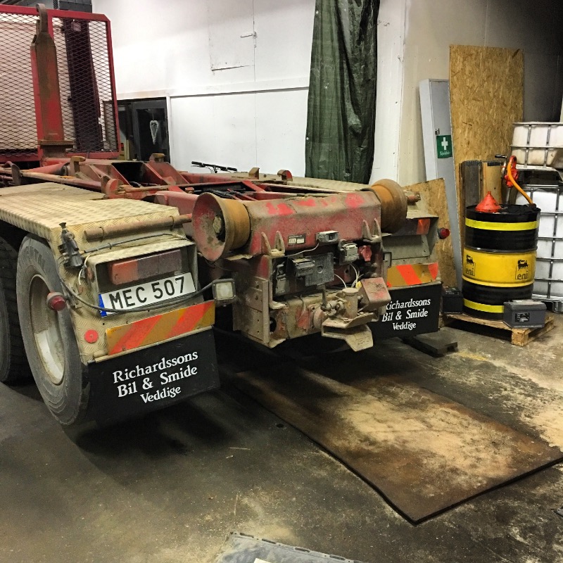

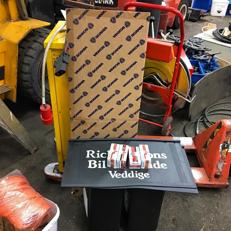

Nya stänklappar bak, klart att man måste göra lite reklam åt släktingarna :D

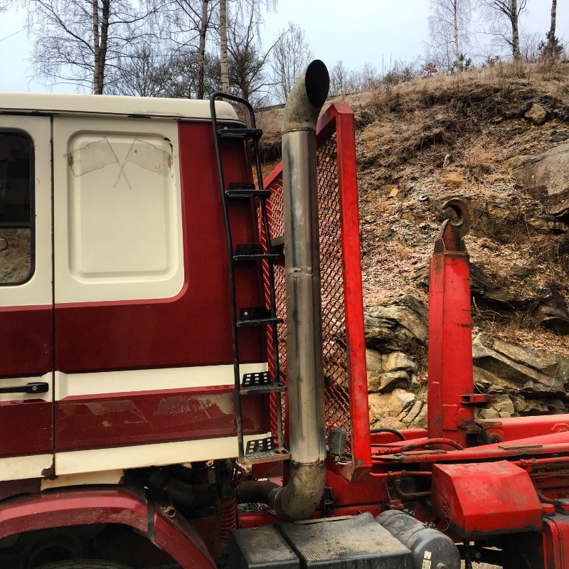

Far min hjälpte mig att bygga ett nytt rör i rostfritt, nu ska det bara poleras.

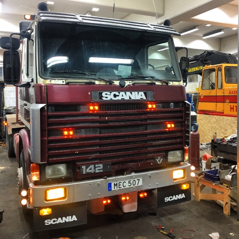

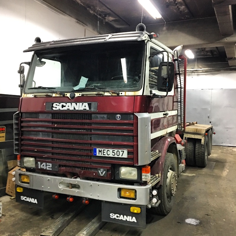

Lite lampor under kofångaren samt nya skyltar, ska dock flytta ner skylten fram och sätta den över bogseringshålet.
Ny trågpackning, olja, oljefilter och bränslefilter har inhandlats då jag ska riva ner tråget för att se om han tar in vatten i oljan via något av fodrena.
Och en bonusbild, the key to happiness. Eller nyckeln till lycka på svenska :D

Dagens pyssel blev att byta ut reflexerna bak.
Efter det så gav jag mig på att lappa ihop bakskärmarna och sätta dit stänklappar.

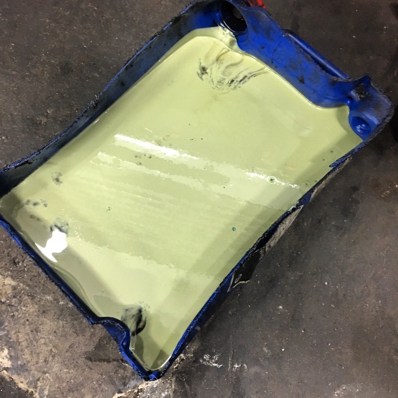

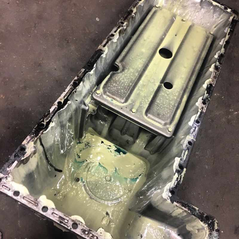

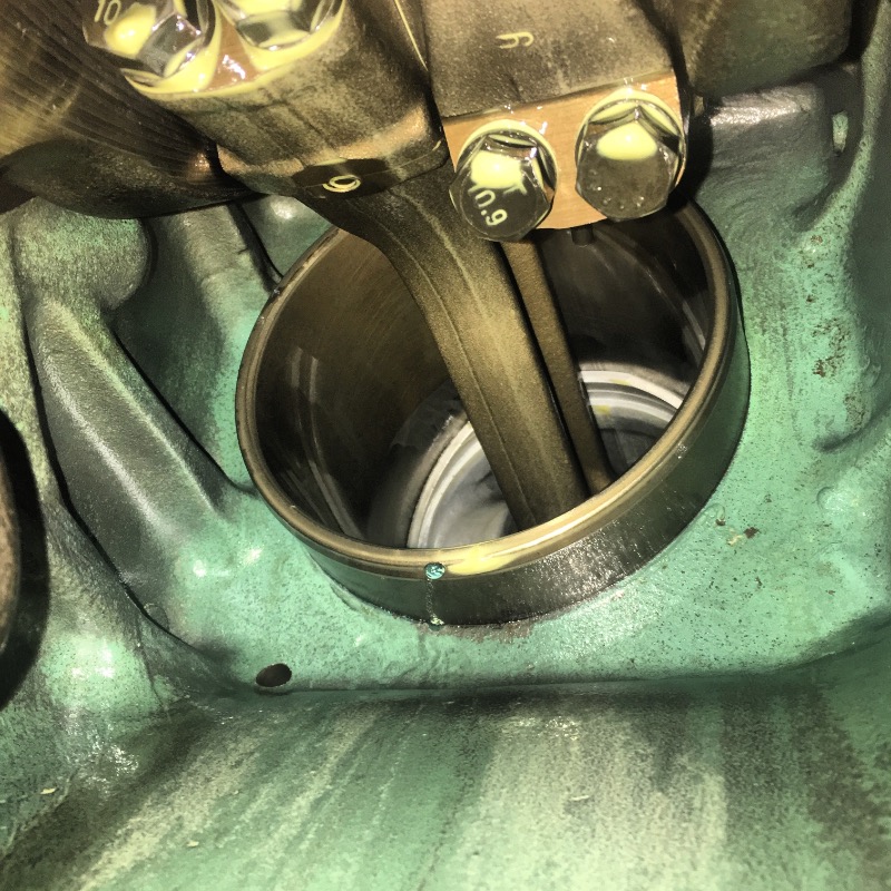

Sen så blev det att plocka ner tråget. Och det va ju inga svårigheter att hitta felet till vattten i oljan.
Oljan var inte den finaste :shock:
Det va inga små mängder som rann igenom, dröjde inte länge mellan dropparna.
Så nu ska packningar och tätningar beställas. Fortsättning följer :)

Jaha, vad är receptet nu? Ska det göras ordentligt eller ska den upp igen till hösten? Tänk på att alla fodren suttit lika länge, även om dom inte läcker just nu. Jag hade också varit försiktig med lagren om dom snurrat i den sörjan, även ramarna.

Just nu så byts det bara tätningarna i det fodret. Men troligtvis så byts resten framåt hösten/vintern då rosten runt rutan och bak på hytten ska åtgärdas.

Börjar dock fundera på om jag inte skulle ta och byta alla fodertätningar ändå. Många som säger att det är lika bra att göra det. Ska höra med Scania vad dom tar för 8 satser, och 8 toppackningar. Har en kompis som jobbar på scania i Borås, skulle få låna verktyg av honom :)

Det minsta man ska göra när spisen är öppen är att byta tätningar, kolvringar, vev, axial o ramlager och diverse packningar. Tyvärr är risken stor att du behöver nya foder också, oftast är dom anfrätta i en så gammal bil, är dom användbara hade jag henat loppen. Med all den glykolen i oljan hade reduceringsventilen i oljepumpen en tendens att skära, plockar du ut kolven och putsar den med fin smärgelduk kan du spara mycket problem.

Inläggav smilla » 09 jan 2017, 20:44
Fick reda på priset idag. Ca 1000kr per kolv.. så det blir bara byte av oringarna där det läcker. Så får jag helt enkelt ta resten framåt vintern. Detta eftersom att jag åker på att köpa ny bil då min bil inte gillade att det var halt imorse.

I allmänhet vid arbeten med våta cylinderfoder brukar foder höjden kontrollmätas, görs lämpligen med O-ringarna demonterade.

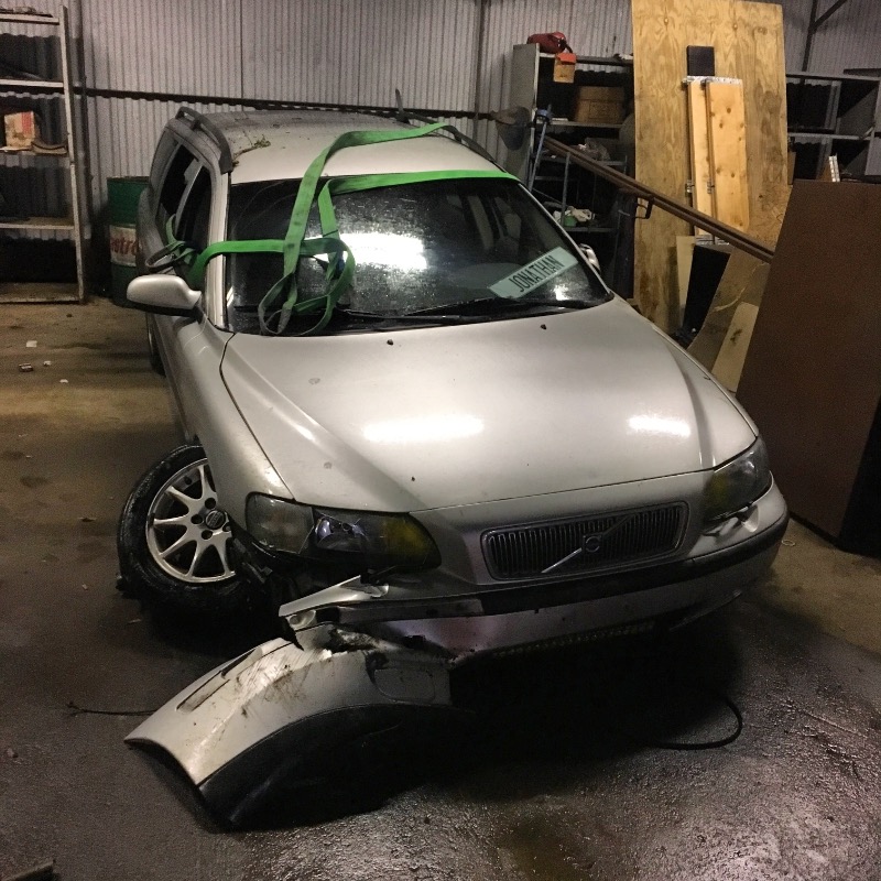

Otur med Volvon, men det kunde ju gått sämre.

Hmmm... ser ju ut å va en framhjulsdriven Volvo... e de inte dom som e så mycke bättre i vinterväglag?
Dumma dumma bil som inte diggar halka! :)

Fick lite mer gjort igår. Monterade så kallade dubbleburners i fronten.

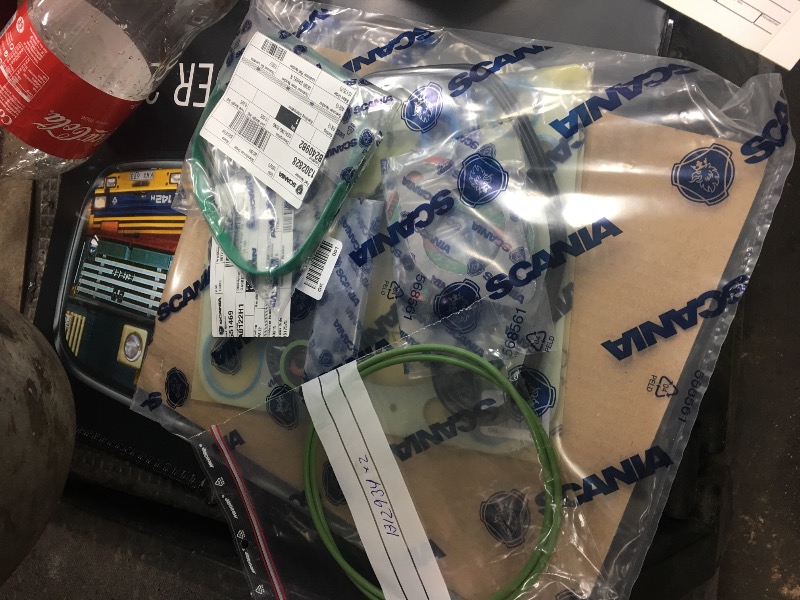

Och så hämtade jag ut packningarna. Notera den fina almanackan under. Den ska hängas upp i hytten :)
Och en bonusbild, är ju tvungen att ha en bil såvida jag inte vill gå upp 4 på morgonen för att gå till jobbet.
Så jag köpte min f.d kollegas bil. En Volvo 940 turbo.
Ang kontrollmätningen av fodret så ska jag rådfråga både mina släktingar och kompisen som jobbar på Scania.
Skulle även få låna verktyg från Scania för att kunna göra detta på rätt sätt :)
Så till helgen så börjar jag och farsan riva i motorn. Man kan ju hoppas att vi hinner bli färdiga också.
