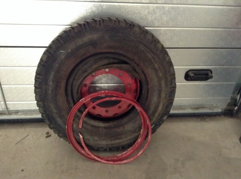

Sedan i vintras har jag förberett mig för Åkarsvängen, men det blev inte riktigt som planerat. Onsdag 14 september på kvällen skulle jag föra ett reservhjul och en bogserbom till min arbetsplats, som är ca 18km hemifrån, där bilen stod som vi skulle åka söderut med på torsdag morgon för att ta båten över till Kapellskär.
Hjulet rullade jag in och lyfte in bommen. Eftersom det var dåligt med luft i hjulet tänkte jag fylla i lite luft innan jag åkte hem. Klockan ca 23.30 kom jag hem med min bil och släpkärra och blödde i ansiktet och hade ont i vänster arm. Efter vad klockan var hade jag tydligen legat medvetslös i ca en timme innan jag åkte hem. Min fru frågade vad som hänt och jag visste ingenting. Hon såg att armen var av och skjutsade mig in till sjukhuset. Där röntgades huvudet och armen. Huvudet hade förutom det synliga såret i pannan en faktur och underarmens ben var av, det ena på två ställen och det andra på ett ställe.
Såret i pannan syddes och armen opererades följande dag. Det blev två plattor och arton skruvar med okänd gänga som håller ihop benen nu.
När jobbarkompisarna kom till jobbet såg de vad som hänt. Låsringen på fälgen hade flugit iväg och troligen slagit av armen och träffat huvudet, trots att jag medveten om faran stod lite på sidan om.
Det blev tre dagar på sjukhus och två månader sjukledighet och ingen Åkarsvängen 2016.

Ujujuj. Slangdäck kan vara rena mordvapnet om man har otur. Hoppas du repar dig. Har själv råkat ut för liknande händelser, men haft turen på min sida. Att pumpa i bur är en billig livförsäkring.

Vet inte om jag berättat detta tidigare, men det tåls att ta om. När jag körde timmer till Norge hade vårt vattenhål/serviceställe i Verdal på norska sidan. Bl.a hade vi däck stående där. Vid ett tillfälle behövde jag fixa en punka. Smörjkillen var upptagen så jag började jobbet själv. När jag lagt i ny slang och slagit tillbaka ringarna tog han över. Han sätter sig! uppe på däcket å börjar pumpa. Efter en stund kliver han upp för att göra nå annat. Då släpper ringarna! Min dåvarande åkare såg att jag började med däcket, och hörde sen smällen, så han trodde jag var skadad. Men smörjkillen skakade som ett asplöv efteråt. Kollade för några år sen, å märkena i taket är fortfarande kvar.

Tur i oturen som väl var. Hade kunnat gått värre. Har ett minne sedan barndomen av ett avtryck i Volvoverkstadens tak där faderns Viking repades och servades. En ljus siluett i takdammet av en montör som fick sätta livet till p g a en låsring som lossnade. Finns ju en anledning till säkerhetsburarna som nu används vid monteringar, men uppenbarligen finns det anledning att vara mycket säkerhetsmedveten även vid en rutinpåfyllning. Märkligt att en monterad ring med tryck släpper. Det ligger verkligen kraft bakom.

En tanke, att helt enkelt snurra in hjulet i X med spännband. Då sticker inte ringen eller andra stora delar iväg.
Men ligger hjulet löst så kan ju hela det fara iväg ändå.

Tur i oturen, det där kunde gått riktigt illa. En bra ide kanske är att ha ett pumpmunstycke som sitter på ventilen av egen kraft, då behöver man inte vara vid däcket när det pumpas.
Jag måste nog erkänna att jag inte använder någon bur trots att jag monterar mycket däck, å andra sidan har jag en pumpautomat så jag kan pyssla med andra saker på behörigt avstånd.
