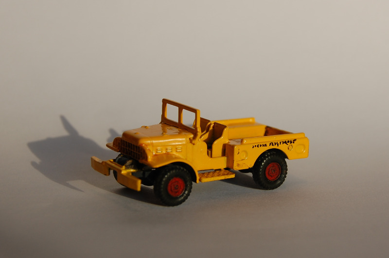

Tanken för tillfället är att hon så småningom ska bli gulmålad och uppmärkt som Svensk Flygtjänst gamla Dodgar. Byggde en liten modell i 1/87 för ett tag sedan efter att ha sett en filmsnutt med en sådan Dodge:

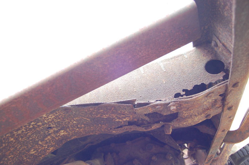

Det är bara att konstatera att efter 70 år så har ramen blivit något tunn på sina ställen. Är det någon som vet om det är okej att svetsa i ramen, annars så lär jag behöva en ny ram!
Den enda svets jag har tillgång hemma är en rätt kraftfull mig-svets. Borde kanske fungera....
Kexig rambox.jpg (130.83 KiB) Visad 24096 gånger
Ramboxen är nog också bortom räddning, dock har föregående ägare svetsat en kraftig balk på ovansidan så jag kan utan problem skära i den gamla boxen. Nitningen blir ju ett problem, men jag tror att jag fuskar och helsvetsar en ny box....

Svetsa och gör snyggt innan du besiktar.... men hittar du en ram ist så är det mycket enklare.
Helsvetsa INTE där det är nitförband. Där bultar du istället.
Kom i håg att Dodge WC har en plåttjocklek i tum. Karossplåten ligger mellan 1,5 och 2 millimeter.
Dagens 1,5mm är lite mjukare än originalet.
Lycka till! :D

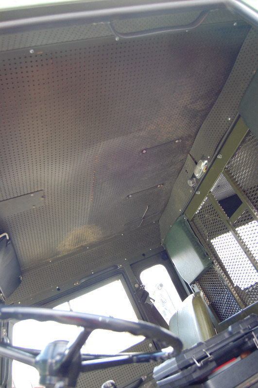

Eftersom beklädnadspanelerna består av hålad masonit så blir det så här om bilen står ute i regn:
Det är andra gången som jag plockar ner en takpanel på 11:or. De verkar inte vara tänkta för utomhusbruk :wink:
Läckan har uppstått i fästet för lv-ksp:n vid takluckan. Det blir till att försöka täta.

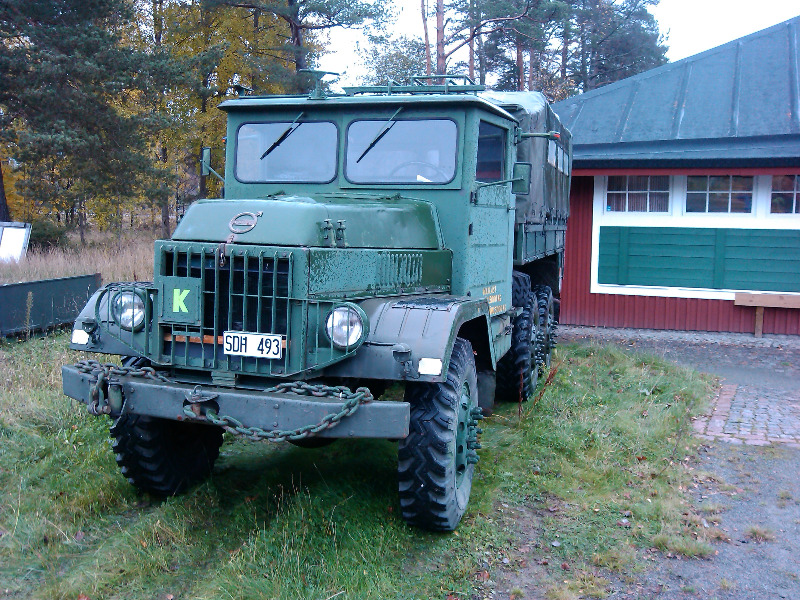

Annars så är den riktigt fin:
Och så står ju de här leksakerna ute och behöver startas emellanåt:

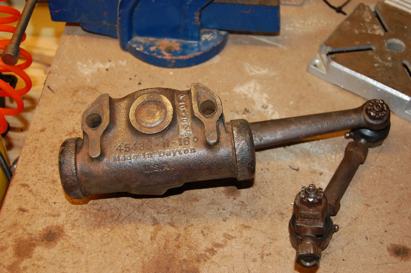

När man blir gammal kan man få problem med knälederna, så var även fallet med Stjärna! Lite puts och sjukgymnastik med värme och olja väckte dock liv i leden igen!
Eftersom den var tillverkad i Dayton läste jag på lite om den staden. Ligger i Ohio och är mest känd som bröderna Wrights hemstad. Flygteknik är fortfarande viktig för staden med en av US Airforce största baser i närheten. Jag lyckades dock inte lista ut om där fortfarande tillverkades stötdämpare.
