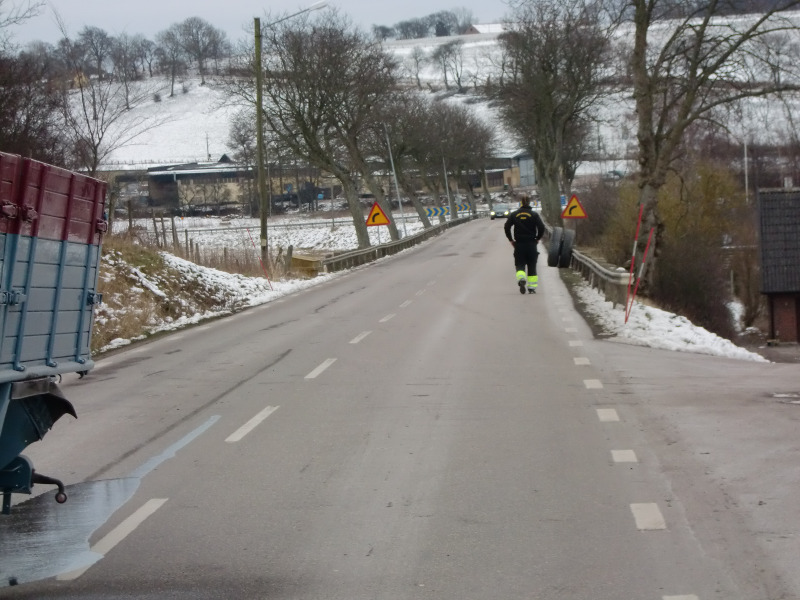

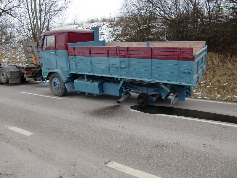

av Per Thomson
Re: Så kan det också gå . . .
InläggPostat: 03 apr 2014, 09:56
av Thomas Almen
Glömt att dra åt lagret?. Eller skärning?
InläggPostat: 03 apr 2014, 11:17
av Per Thomson
Jag kan inte konstruktionen riktigt men det sas att bakväxeln hade gått sönder för att parkeringsbromsen inte släppte. Den som försökte flytta bilen (verkstadspersonal) tänkte inte på att bilen hade momentomvandlare och navreduktion. Jag misstänker att navet brustit.

Tur att däcket stannade i närheten. De kunde ju ha rullat i mitten och då rullat längre med bra fart och det kunde ha slutat illa. Men dubbeldäck är kanske bångstyrigare? Den där Volvon var ju rätt fin. Oljan måste väl saneras? Mycket ser det ut som.

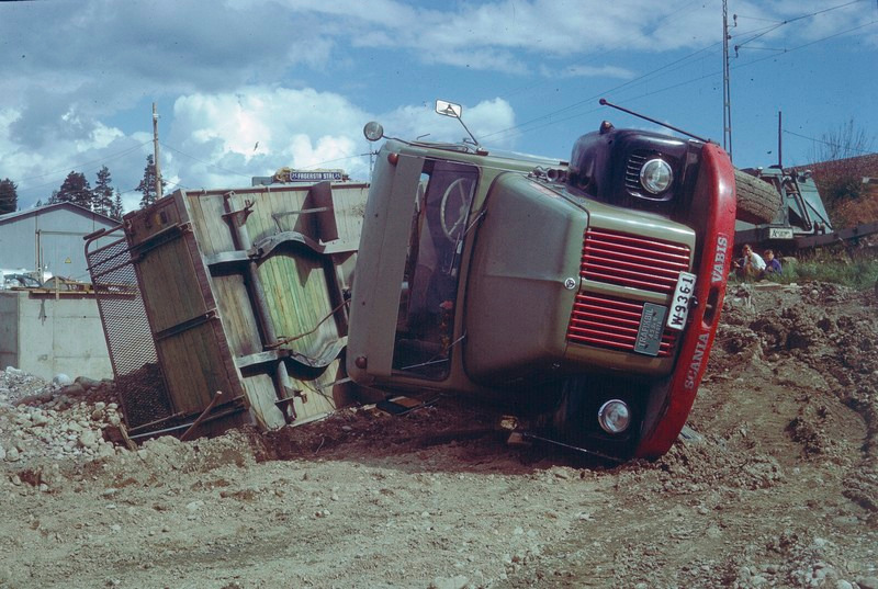

Reid, det fanns en S-V modell L55, den har jag knäckt fler bakaxlar på. Träffade nyligen en äldre chaufför som var med på den tiden och frågade om han mindes mig, han funderade ett tag och plötsligt sken han upp och sa "visst ja, bakaxelknäckarn". 8)
Här är en bild på den bilen men det är inte jag som parkerat den i det läget, det hände efter min tid som guschaffis.

Thomas Almen skrev:Glömt att dra åt lagret?. Eller skärning?
Har kollat lite bättre; genom att handbromsen inte släppte av okänd anledning sprängdes navreduktionen, vid bogseringen skruvades nav-muttern av genom att delar från navreduktionen skavde mot muttern.
