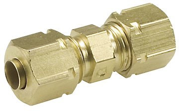

av Anders Ason
Möjligen kan även Biltemas skarvar för bromsrör som finns i olika dimensioner fungera.
Nr 66450, pris 34,90, 3/16"
