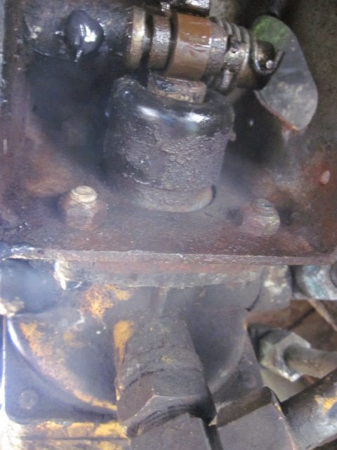

Inläggav gunnilse » 11 apr 2014, 07:23
April 012.JPG (55.85 KiB) Visad 18592 gånger
Nu vet jag inte om du har samma fotbromsventil men det sitter en smörjnippel där fettet syns (detta är under golvet) kärvar det här ligger bromstrycket på även att pedalen går tillbaka.

Re: 934:an
Inläggav nosslin » 11 apr 2014, 09:22
Stort tack!
Ska undersöka nu i eftermiddag. :)
