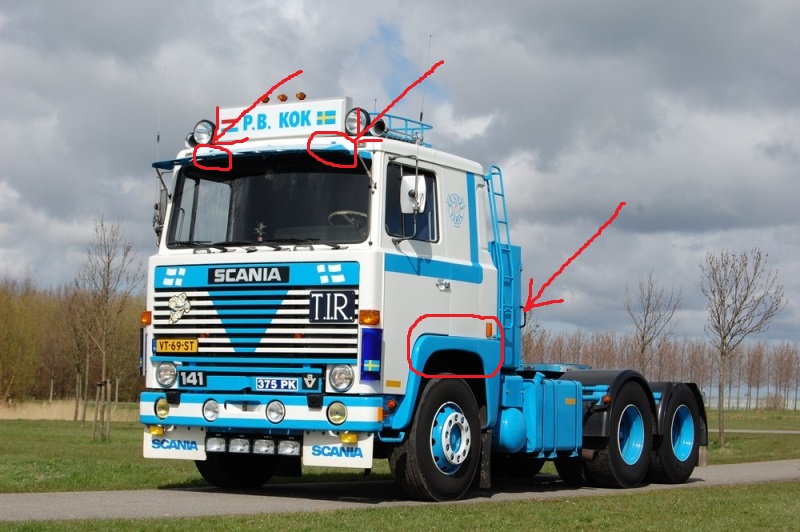

Har rostlagat en 141:as dag hytt och skall återmontera fram skärmarna, men har ju inte skruvhålen kvar då plåten är bytt där.
Är det någon som vet exakt hur mycket skärmarna sticker ut på sidan?
Skall även montera en solskärm som jag köpt av Flak här på forumet.
Vart sitter infästningen normalt för fästerna? (Måtten)
Finns det något förberret utöver tunnplåten att skruva i om bilen levererades utan solskärm när det begav sig??
Försöker bifoga en bild från nätet som jag ritat på
//Tobias

Noterar bara att solskärmen på bilden inte är ställbar. Jag har också dessa stag på min bil, LBS85 men även ratt inne i hytten för att kunna ställa vinkeln på skärmen, vilket ju då inte går.

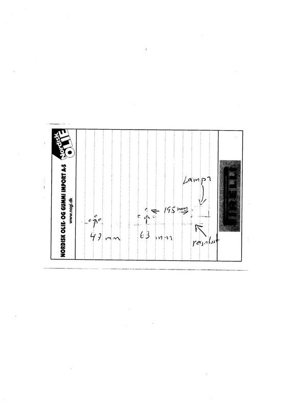

Solskärm 001.jpg (36.03 KiB) Visad 17403 gånger
Jag har mätt från lampan till det övre hålet, cc är 195 mm, cc från botten på regnlisten till samma hål är 63 mm. Det övre hålet i mittfästet är cc 47 mm till regnlisten.
Det ser ut som att man helt enkelt borrar genom plåten och gängar i balken innanför, det går inte att komma åt från insidan så troligen är det ingen skilnad på stommen om bilen är levererad med eller utan mösskärm.
Nu finns det ju nitmuttrar om man vill slippa att gänga.
Jag gjorde en liten skiss, men, av någon anledning kan jag inte skanna och bifoga den. Hoppas du är hjälpt av måtten.
Och så fick vi till skissen, den blev inte jättebra men någon nytta gör den kanske.
