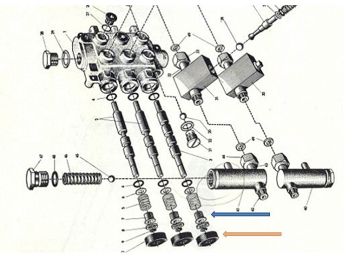

Ventilpaketen är i dåligt skick, läcker och "ramlar" isär. En svarvad bakelitdistans som också håller returfjädern på plats är kass på flera ventiler o likaså i stort sett alla dammkåpor (men de går nog att få tag på =standard).
Så här ser det ut, den blå pilen pekar på distansen:
(klicka på bilden för full storlek)

Det skall väl vara lätt att svarva nya, har du inte svarv så ta med en som är hel till nån som har svarv och be att han eller hon svarvar till några stycken :)
Den är väl inte gängad, för då blir det ju lite värre, men det kan ju vara en standardgänga.
/Sven-Olof

Finns inga gängor på bakelitdistansen - bara en krage. Har varit inne på att tillverka 7 st nya, en i reserv men då mycket annat är slitet så vore det kanske enklare med andra ventilpaket i gott skick?
