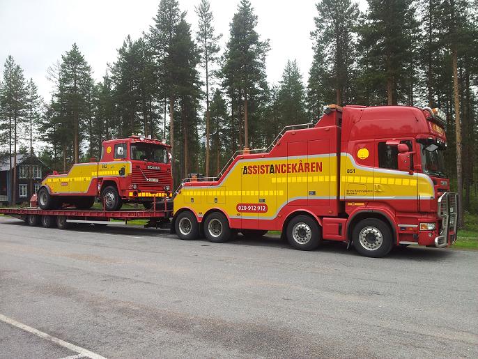

Blev då riktigt sugen på att köpa tillbaka pärlan så jag ringde upp dåvarande ägaren och frågade om han var intresserad av att sälja pärlan. Han berättade då att han tänkte plocka delar från den och sedan skrota den. När jag då berättade att mina föräldrar hade köpt bilen ny och att jag ville renovera och återställa dess forna glans sa han att det var ok att köpa bilen. När vi sedan kommit överäns om priset var det bara att koppla trailern och styra 50 mil norrut och hämta hem pärlan

Om inte bilderna ljuger så ser den ju väldigt fräsch ut. Skrota låter ju helt vansinnigt! Tur att du fick köpa igen den.

Häftiga skillnader i storlek!! :)

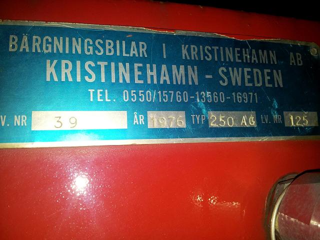

När vi väl fått hem pärlan gick vi igenom felen som var uppenbara för att kunna köra och fokuserade på dom. Det första som vi var tvungen att åtgärda var kopplingen. Problemet med den var att pedalen var nästan helt stum när vi försökte frikoppla gick pedalen bara ner ca två centimeter. Då började detektivarbetet med att försöka hitta information om hur den var konstruerad. Jag började med att tala med dom som jobbar på Skellefteå Bil Tunga Fordon här i Skellefteå. Det visade sig ganska snart att det inte var så många som hade jobbat med den här typen av koppling. Som tur var har vi välldigt bra relation med Scania så dom lät mig vara där med bilen några dagar och jobba med kopplingen. Det visade sig väldigt värdefullt för när dom fick se hur det såg ut så hade dom många bra ideer om vad det var som kunde krångla. Efter lite goda råd och lite forskning på nätet hittade vi att den saknade en returfjäder på kopplingshävarmen som gjorde att pedalen blev stum plus att vi fick justera kopplings spelet så nu fungerar den. Men enligt förra ägaren så hade den börjat slira när han körde upp ur gruvan i Kiruna dom sista jobben men det är då inget vi har märkt av men då har vi bara kört mellan vårat garage Scania och bilprovningen än. Har dock frågat Scania om det finns att köpa en ny koppling men det lät inge låvande dom kunde bara få fram tryckplatta och lameller men inte mellanskivan så vi får se om vi får chansa att byta bara det och hoppas att mellanskivan ser bra ut.
har tyvärr ingen passande bild till men får bjuda på en bild på typskylten på aggregatet

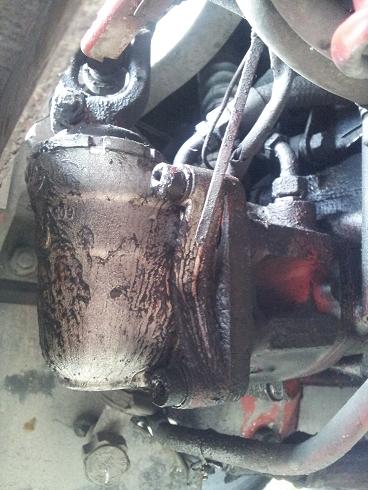

nästa punkt på listan att åtgärda var styrservon.
Den fungerade bara till höger åt vänster var det muskelservo som gällde plus att den läkte olja. Frågade på Scania om den gick att köpa ny eller om dom hade någon renoverings sats men svaret blev som tidigare utgått ur sortimentet . Det blev till att lete reda på en beggad. Som tur var fick jag tag på en man som hade några reservdels bilar ståendes. Jag fick då frågan om vilken modell jag hade, om det var den nya eller gammla versonen. Det kunde jag inte svara på så han demonterade helt enkelt båda versonerna och skickade till mig. Finns det någon som vet vad det är för skillnad på versonerna. För vad jag kan se är infästningen lika på dom.
Kan det skilja på servoverkan ? Tycker att det är dålig servo på våran bil man orkar inte vrida hjulen utan att rulla samtidigt men det kanske ska vara så?
Det kan också vara för att det sitter motvikter i fronten som gör att det går tungt. Men det kanske finns någon här som vet hur det brukar vara?

Inläggav Thomas Almen » 24 jul 2012, 08:52

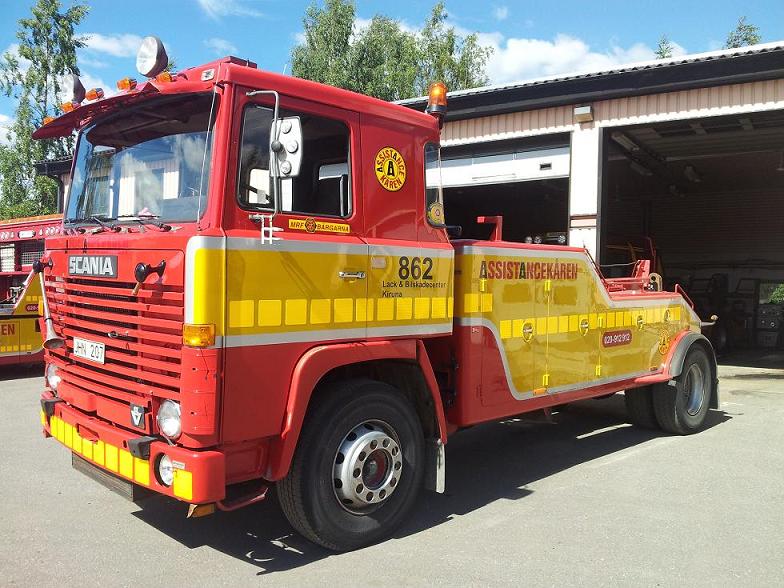

Vill minnas att man upplevde servon på Scania av dom där årsmodellerna som väldigt svag. Men hade du försökt lufta den gamla servon?. Bytt servofilter?. Förresten tror jag det ska sitta en "balansskruv" på servon nånstans, som man kan justera bort det där fenomenet med.
