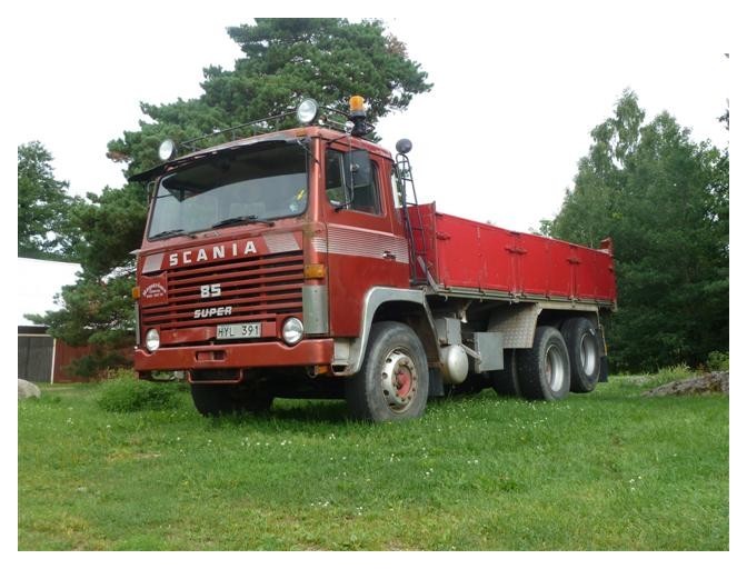

27 juni rullade LBS85:an igen för egen maskin och det efter två års stillastående. Dock utan luftrenare och ljuddämpare/avgasrör m m. Dagen efter en något längre provtur "till närmaste verkstad" som gick bra (den är påställd och försäkrad). Det är hemskt mycket arbete att byta en sprucken svänghjulskåpa och mer arbete som återstår innan SBP få ett besök.
En liten positiv sak: batterierna har suttit i hela tiden (frånkopplade dock) och laddats några gånger under de hårda vintrarna med -25 eller mer. Före start försökte jag ladda igen men de tog inte åt sig något. Kollade med en mätare med inbyggd belastning och den visade mycket bra värden. OK, drog ut stoppen körde runt motorn utan problem till dess att oljetrycksmätaren vaknande, in med stoppen och motorn startade som om den varit i gång dagen innan. (Den har varit utan oljetråg under de två åren.)
Jag hade stenhårt räknat med att få köpa nya batterier. Allt annat funkade som vanligt på bilen
