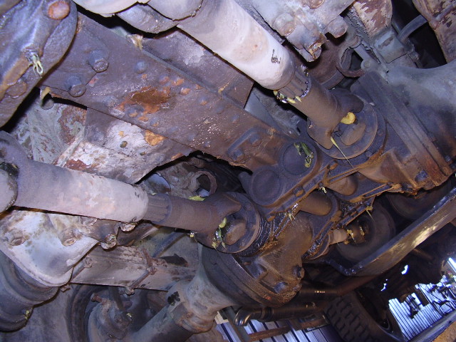

Passade på att besöka smörjhallen på jobbet. -Värmlands Motor-
TVC 022.jpg (126.19 KiB) Visad 16398 gånger
Jag höll på i 2 timmar innan jag blev utkastad av smörjaren änndå hann jag inte med alla smörjnipplarna.
Bara att smörja dörrgångjärnen på hytten är 12 nipplar.
För att inte tala om undertill bilen, 7 st kardanstänger, inviduellt upphängad pendelaxlar, rullar till winsch o.s.v.

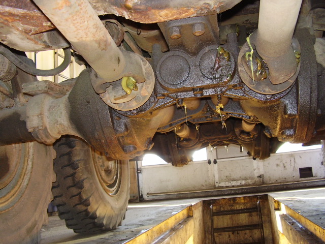

TVC 021.jpg (135.55 KiB) Visad 16398 gånger
Nu rullar denna vagn inte så mycket (med tanke på att den hinkar i sig en jeep dunk bensin bara på att starta upp den)
så det är större risk att fettet torkar än att det går torrt p.g.a körsträckan.

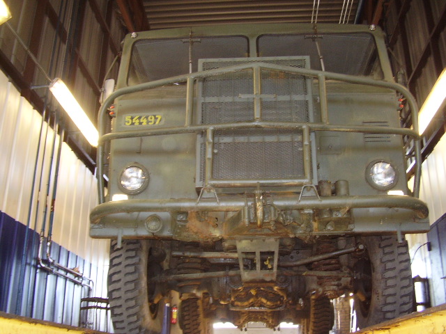

TVC 020.jpg (134.71 KiB) Visad 16398 gånger
Därför är det skönt att få in lite nytt fett i lagringarna.

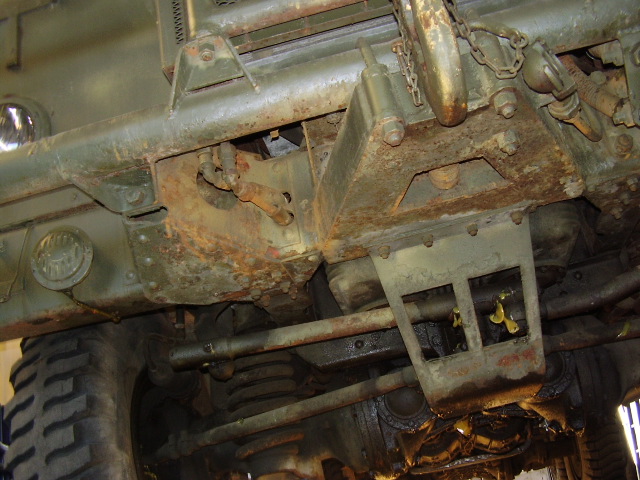

TVC 019.jpg (122.93 KiB) Visad 16398 gånger
Passade även på att pumpa däcken men vågade inte fylla på mer än 5bar.
Med tanke jag såg att ett däck var daterat 1959.
Har skjutit däck tidigare så jag vet att det går att köra den här besten med punktering.
Bak märks det inte mycket men den blir lite mera tungstyrd när fram däcket exploderar.

Inläggav Lars-Gunnar » 16 maj 2011, 21:46
Varför har TVCn dubbla kardaner? Är det så att en kardan driver bakaxeln och det andra boggieaxeln och att det är så gjort att boggieaxeln är urkopplingsbar vid landsvägskörning t.ex?
Är det en smart lösning? Hur har Scania tacklat detta?
Ursäkta att jag kommer och förstör ditt träd om TVC som handlar om Volvo med snack om Scania eller är bilen en en Scania?
Jag har varit befriad från lumpen på grund av min dövhet så därför är jag lite lite bortkommen då det gäller försvarets bilar. Jag hade gärna gjort lumpen om det gått för jag tror att jag missat något i och med att militärtjänstgöringen uteblev.
Lars-Gunnar :D
Re: Vår service TVC
Inläggav janper » 17 maj 2011, 09:57
Den Volvo byggda TVC´n (TerrängVagnC) med konstant 6-hjulsdrift har inviduellt upphängda axlar runt om s.k pendelaxlar, för att kunna säkerställa att alla hjulen driver samtidigt oavsett terrängen. Därför har varje sida (höger respektive vänster) en egen kardanstång.
När man skall t.ex byta däck så måste man lyfta upp varje respektive pendelaxel varför sig, lyfter man i ramen så kommer alla däcken fortfarande att vara i backen.
