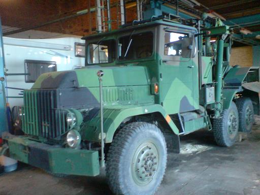

Hejsan!
Detta är mitt första inlägg här på forumet så jag hoppas ingen tar illa upp att det är i form av en fråga.
Jag är nybliven ägare till en Bärgningsterrängbil 965 (Volvo) från -62. Då bilen lämnade kronans ägo -99 överfördes den till ett museum som -09 sålde den till ägaren som jag köpte den av(aldrig använd i hans ägo), således är bilen i mycket bra skick.
Men! Då bilen är från -62 är den ju inte direkt ny och felfri. Det jag söker hjälp med att fixa är bromssystemet. Färdbromsen fungerar inte alls och parkeringsbromsen dåligt. Jag har krupit runt och snokat lite och har sett oljeläckage vid huvudbromscylindern samt att oljebehållaren för densamma är snustorr. Kompressorn laddar och bygger upp tryck och slår sedan av vid rätt tryck enligt manometern i hytten. Dock har manometern två visare, en vit och en röd. Den vita stannar på ca 5bar (då slår även tryckregulatorn till och kompressorn går på tomgång) medan den röda inte rör sig överhuvudtaget. Detta får mig att tro att den vita är för trycktankarna medan jag är osäker på vad den röda är till för?
Jag känner heller inget direkt motstånd i bromspedalen och hör inget ljud av att bromsbackarna rör sig i trummorna när jag trycker ner och släpper upp pedalen.
Min fråga är om någon har något tips var jag ska börja felsöka i bromssystemet och vad som kan vara problemet med en bil som länge stått oanvänd.
Tack på förhand!
Mvh Lars

Jag är inte riktigt insatt i de militära fordonens bromssystem men har för mig att de är hydrauliska men med tryckluft-servo. Du beskriver att den hydrauliska delen har läckage och helt saknar bromsvätska, då är väl problemet identifierat - hitta läckan, åtgärda, fyll på ny vätska och lufta noga.
Att det skulle vara något fel på trycklufts-delen har jag svårt att tro.
