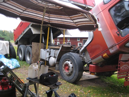

Några bilder på det flitigt använda friluftsgaraget som Per T nämnde i en tråd. Skyddar mot sol, regn men lite känsligt för blåst! och låga temperaturer. Även solen har sina fläckar ...

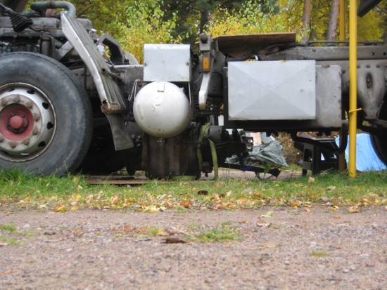

Suck, en o annan buckla är det minsta bekymret, bilden är tagen förra veckan och nu står växellådan på backen. :?

En svänghjulskåpa (22 000 kr på Scania) som ser ut som en icke eldfast tallrik som varit inne i en ugn på 275 grader i en timme!

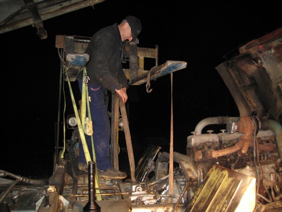

Det är en hiskeligt massa jobb att byta kåpa, dessutom tungt, maskinkrävande, skitigt, tråkigt, kallt, mörkt, blött o s v. Ett arbete som jag definitivt inte hade räknat med när jag skaffade bilen.

Exempelvis truckägaren nedan med sin fiffiga egetpatentgaffesidoförskjutninghydraulik (puh!):
