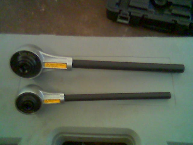

Inläggav Henrik K » 03 okt 2009, 19:24
Jag har dom här två momentomvandlarna.
Köpta nya för tillsamans 3500:- exkl moms.
3ggr utväxling på båda.
Går att sätta dom i serie vid behov å då 6ggr utväxling.
