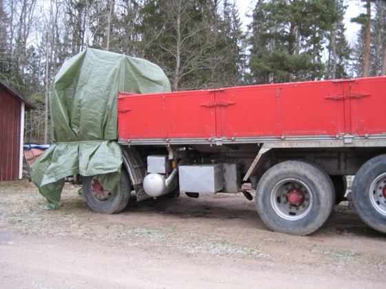

Inläggav Anders Ason » 19 jan 2009, 08:26
Anders Ason skrev:Intressanta prylar som exempelvis veteranlastbilar sätter ju man inte bara in i en ríngpärm...
    Så här blev garaget, i alla falla tillfälligt! Lite trångt att jobba i, dålig isolering och belysning - men billigt :)

Inläggav Per Thomson » 19 jan 2009, 10:30
Ventilationen :?: :?: :?:

Inläggav Böll » 20 jan 2009, 01:14
Fick du bygglov så fort??? :mrgreen: :mrgreen:
