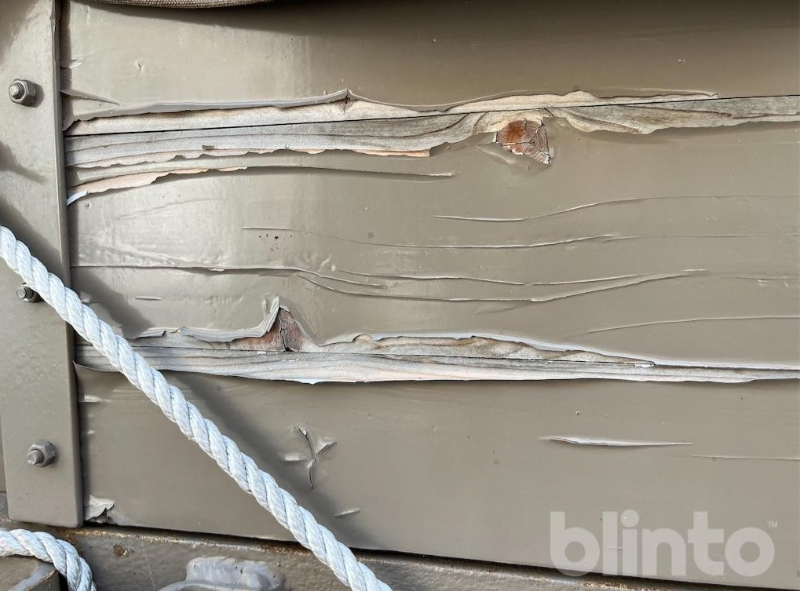

av Per Thomson
Trä 'lever', dvs brädornas bredd ändras i förhållande till luftfuktigheten. Med linoljefärg slipper man sprickor, dessutom går det lätt att förnya ytan med pensel utan att behöva slipa.

Färg på trä är knepigt och har provat det mesta på just ett levande, eller föränderligt material.
Moderna färger får det besvärligt att hänga med volymändringar av underlaget beroende på fukt och eller temperatur.
Finns det då färger som i högre grad hänger med i svängarna? Tanken far då iväg till trä farkoster m m som ligger i sjön eller i fuktig miljö.
D v s där erfarenheterna är vida överlägsna över tid (flera tusen år) i jämförelse med föremål av metall eller plast.
Båtbranschen borde utan tvekan bli föremål för sök av lämplig färg på trä till lands som flakets lämmar m m.
Färg med så naturnära ämnen som möjligt.

Svar redan i startmeddelandet, Linoljefärg är förträffligt :!:

Efter c.a. 25 år som ägare av hyfsat stora båtar e de bara å hålla me Per! & numera även va de gäller hus...

Dessutom, om färgen efter ett par säsonger börjar se lite matt ut behöver man inte måla om, det räcker att efter noga tvätt och att ytan är ordentligt torr, så tar man en trasa som fuktats med kokt linolja och stryker över. Ser ut precis som nymålat. Akta så att trasan inte är så fuktad med linolja så att dropp uppstår. Dropp som hamnat på järn, t ex kantlinan och torkat är omöjligt att få bort.
För att förhindra pårostning av flakplåt är linolja ett mycket bra rostskydd. Om det är ett tippflak kan man med fördel tippa ett par lass med makadam först så att plåten blir befriad från den värsta rostbeläggningen. En mjuk sopkvast är ypperlig för påstrykning, se dock till att linoljan inte rinner utanför flakbotten, om den skulle göra det och hunnit torka så måste spillet slipas bort. Inget lösningsmedel biter.

Ja, gillar också linolja. Finns ju med som en av de tre komponenterna i roslagsmahogny också. Kör mycket med kokt linolja på mina gamla kranspel, block mm. Funkar ypperligt.
