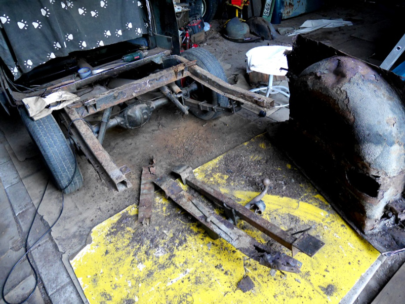

Nåja, på høsten hade jag bytt golvplåtarna & se'n blev den stående tills nyss i maj då de va dax att ta tag i skåpets rost... som va minst sagt omfattande, hjulhusen åt ytteväggarna, fickorna på nedersidorna & golvet som såg smårostigt ut men vars tvärgående balkar under va mest minnen av balkar, o.s.v...
Pickis tyckte hon va en bra ide' då! (& ni ska veta att de va rejält me plastic padding på karossen!!!)

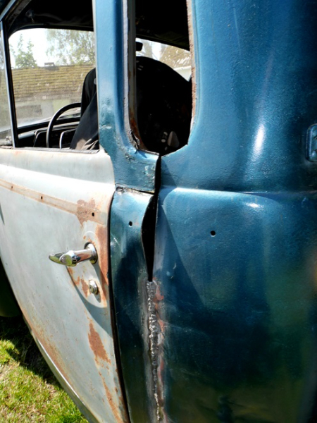

Så då satte jag igång lite smått:
Kapat 5maj24.JPG (425.29 KiB) Visad 15840 gånger
Kapat 12maj24.JPG (538.15 KiB) Visad 15840 gånger
Kapat 13maj24.JPG (464.77 KiB) Visad 15840 gånger
Kapat 14maj24.JPG (574.07 KiB) Visad 15840 gånger

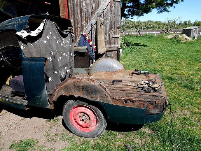

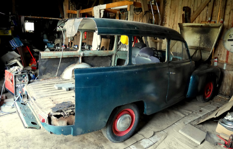

Man undrar hur alla som byggt pickis av Duetter har gått till väga när man märker att bakdelen e 10 cm smalare än området bakom dørrarna... :shock:
(vore kul om nå'n orkar kommentera även om bilstackarn e liten)

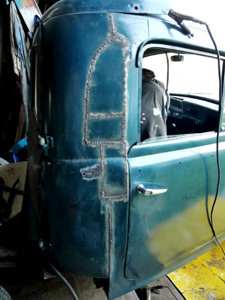

Idag blev de en massa kap-&-svets så nu e de "bara" taket & nedersta bak kvar, här e lite bilder:

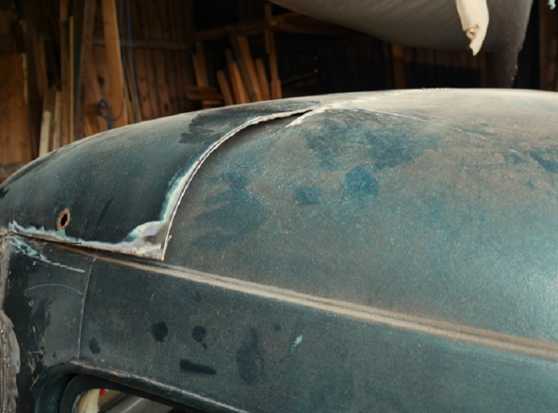

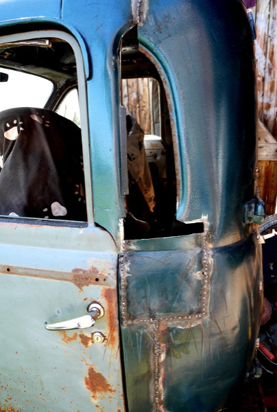

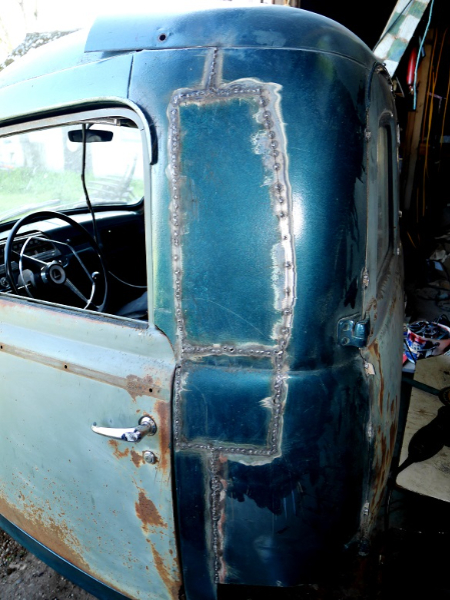

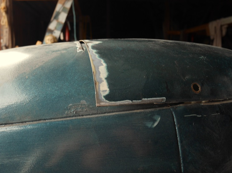

Va'nte meningen att jag skulle leka me dutten idag "men som av en händelse" så råkade jag befinna mej i ladan just som jag hade lite tid øver... Så jag satte lite tyngder på taket før at se om de skulle funka att kapa & svetsa & få så lite veck / rygg som møjligt efter kap-&-evets... & då ve de ju åxå isy pis att kapa lite, bara før att se... & "nämen ojsan, de blir ju'nte helt illa!" flurade jag & slipade kanterna startade svetsen...
Men ytterhørnen på bakdelen blir lite trixigare, en annan dags problemløsning!
Bild på problemet, fotade framifrån:
Kap TakSvetsH.Sid.JPG (372.11 KiB) Visad 15743 gånger
Kap TakSvetsV.Sid.JPG (231.56 KiB) Visad 15743 gånger

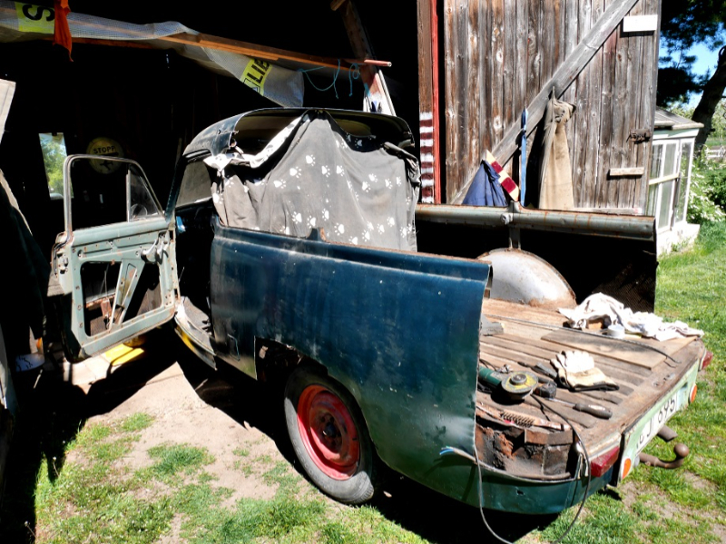

Inläggav Noxcania » 23 maj 2024, 22:26

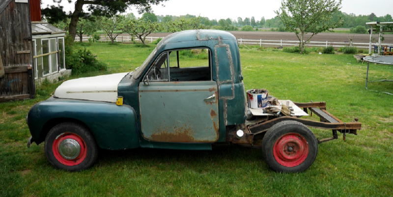

Fixade båda bitarna på taket idag, lättare än jag trott, så nu e hytten klar bortsätt från nedre bakre remsan som måste dit, inget jag längtar efter precis... Se'n balkar att lägga flak på.
(tur att detta e ett snabbt jobb så ni som bara diggar STORA / RIKTIGA lastbilar snart slipper detta)
Bilder på dagen resultat men på avstånd:

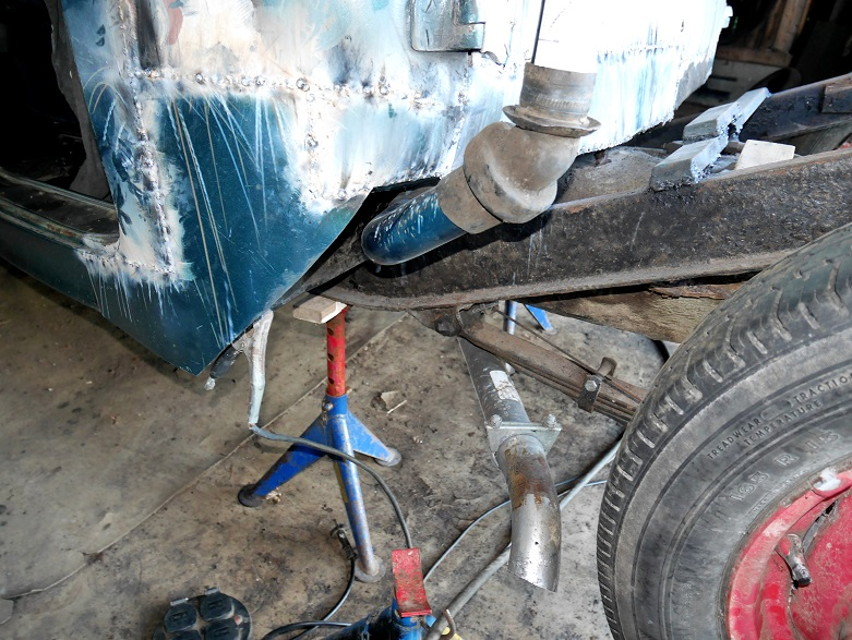

En tanke/førhoppning me denna tråd va ju även att nå'n annan skulle skriva sina erfarenheter av liknande pyssel eftsom de ju va hyfsat vanligt me Duett pickisar en gång i ti'n... Nåja, jag undrar ju tillexempel hur många blad man ska ta bort ur bakre (finns ju inga främre) fjäderpaketen & hur tankupphängningen kunde se ut, tanken hängde ju i golvet i original, jag kapade en balk i 3 bitar & svetsade den så rørkopplingen e fri:
(de går många dagar utan att nå't händer ibland)

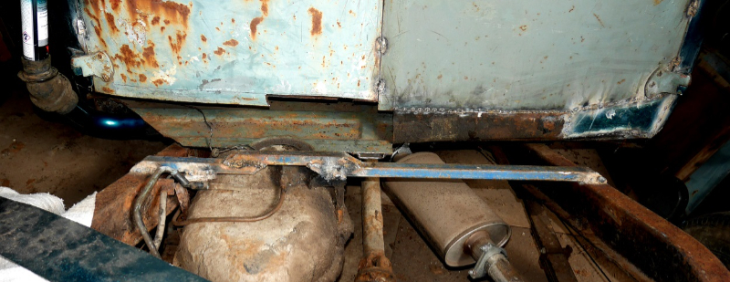

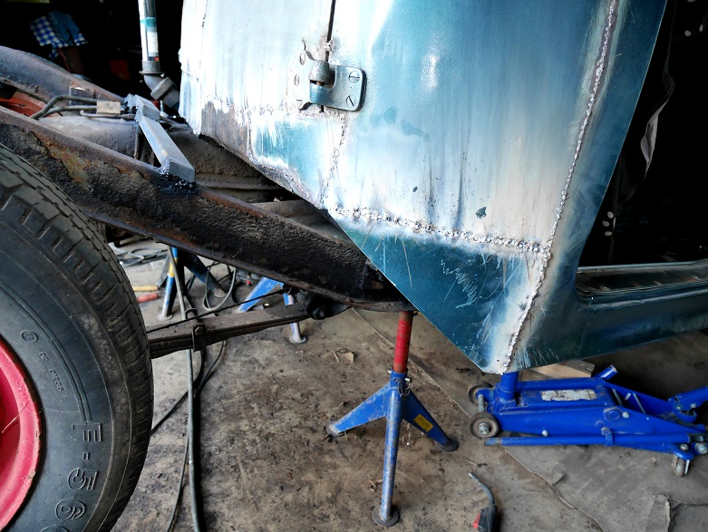

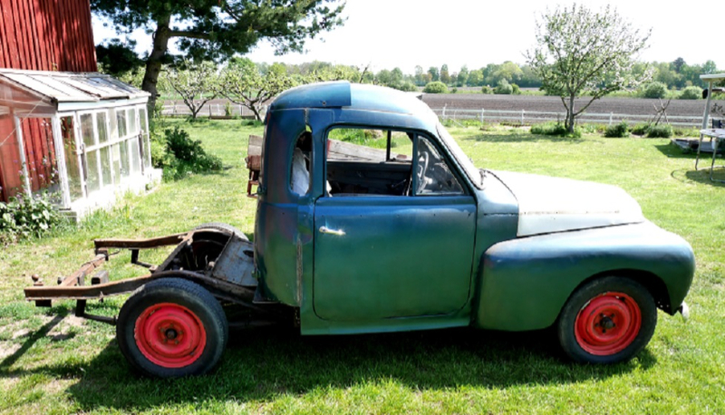

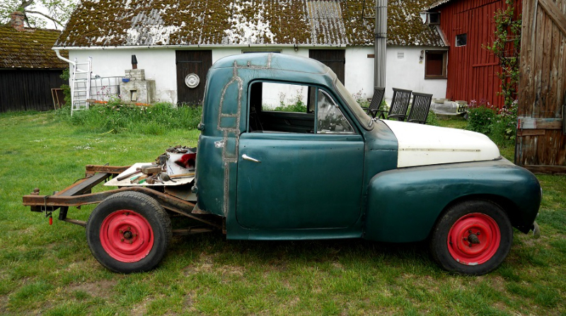

Men nu! Har dutten kommit fram & nedre bakdelen av hytten har lappats ihop, de e bara lite golv & trøskeln kvar.
Nu kunde man ju välja att låta tankrøret sluta høgre upp så de blev en grejj att flura på, inte helt iland ännu...
NedreBakre V 27juli24.JPG (446.66 KiB) Visad 14542 gånger
NedreBakre H 27juli24.JPG (425.2 KiB) Visad 14542 gånger

Inläggav S-V L44 » 28 jul 2024, 19:00
Resultatet ser ju riktigt trevligt ut, så långt.
Du har inte funderat på att förlänga ramen direkt efter förarhytten med sisådär 30 cm för att på bort lite av A-traktor/Epa-traktor känslan?
Jag tror att vissa pickisar som var byggda på Duettens chassi hade något längre hjulbas. Det finns nog lite uppgifter på detta på nätet.
Bra ide.
Jag började sälja bensin (BP) hemma efter skolan redan i 9-10-årsåldern eftersom min mor då hade svår astma som förvärrades av bensinångorna.
Jag minns att just Duetterna var en av de mest svårtankade bilarna var man måste besitta stort tålamod för att fylla tanken. Tankröret satt helt enkelt avigt till och det gällde att försöka hålla en lagom svag stråle annars kämpade tankningsmunstycket emot och löste ut, så man bara kunde skvätta i lite i taget.
Försökte man att snabba på tog det då sammantaget ännu längre tid att fylla tanken.
Re: DuttePickis...
Inläggav Noxcania » 28 jul 2024, 20:41
Ja precis om tankningen, Duetter, Amazoner & jänkare som har påfyllningen inanfør regplåten e hoppløsa...
& jodå, lite mera lastyta skulle sitta bra, tack før påminnelsen!
Slipat & sprejjat idag & børjat kapa sparklådan på førarsidan, se'n e de "bara" takskarven kvar innan førlängning av ramen & bygga flaket...
