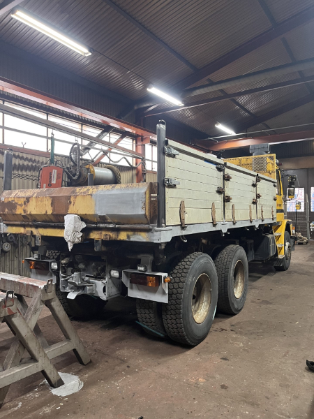

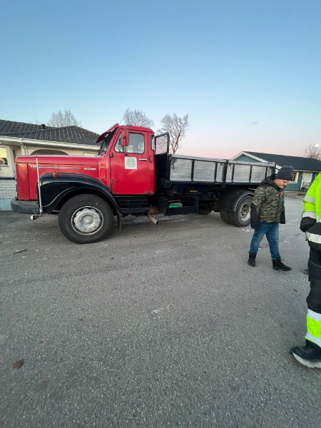

Så här såg den ut när den kom hem, hittade tyvärr ingen bättre bild.

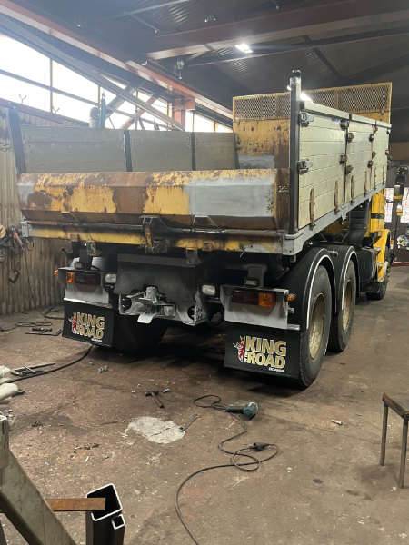

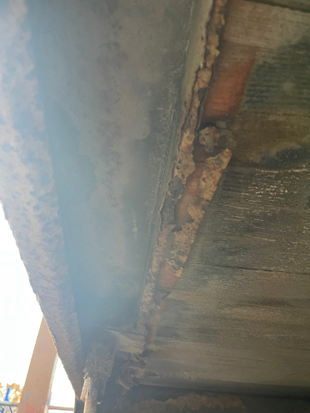

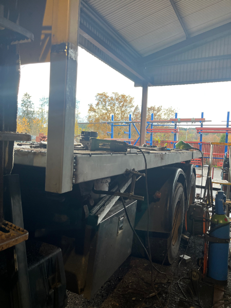

Flaksidorna va dåliga så jag gjorde nya och fick hjälp att svetsa dit dom
Lämstolparna va inte heller bra först gjordes ett försök till lagning men
Insåg rätt snabbt att det går snabbare och blir bättre att göra nya

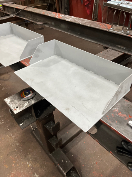

Gjorde nya lyktlådor

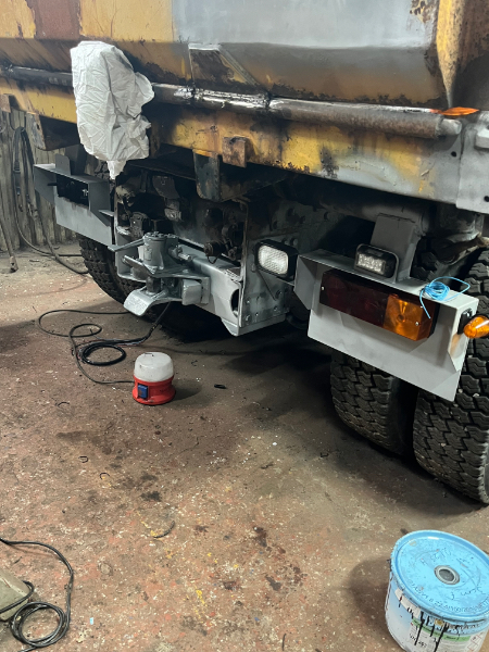

Köpte nya baklyktor och provmontera kopplade ihop med Dt kontakter så jag kan
Lätt få bort dom när bilen ska skickas på blästring och lackering

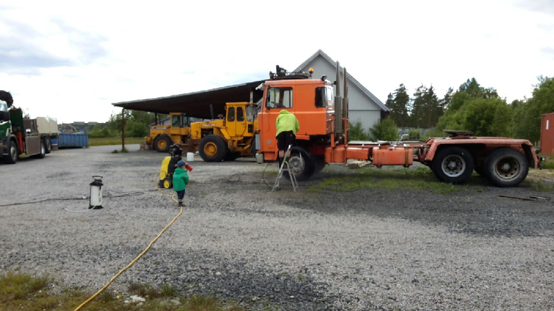

Vi(pappa och bror) har köpt en till Scania fast en 111 från 76 som är ett riktigt bra ämne
Tråd kommer på den också när 92an är redo för vägarna.
Slänger en bild på den här

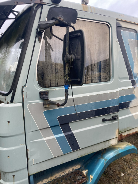

Inte jätte mycket som hänt men lite som jag tänkte visa

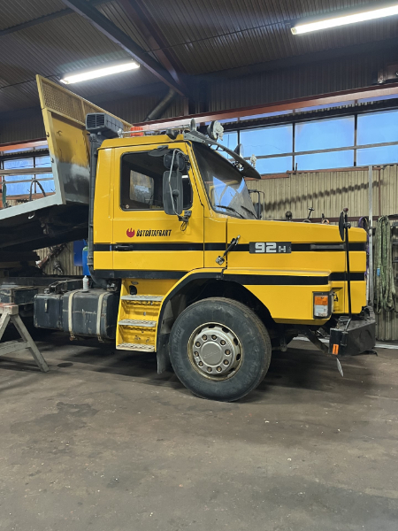

Först en bild på hytten hade ingen bra bild på den här i mina förra inlägg
Scania 92H hytt.jpg (283.63 KiB) Visad 16230 gånger

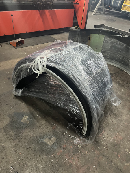

Sen har jag fått hem nya skärmar har inte kunnat prov montera för fästena fanns inte med i leveransen

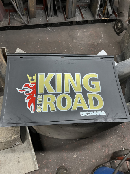

Och nya stänklappar

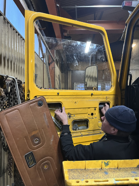

Förar dörren funkade inte fönsterhissen på så beställde ny hiss visade sig när vi lossade dörrsidan att det va rensat på allt som har med fönsterhiss att göra
så ringde holmsjö-bildemontering som hade en dörr komplett med allt som jag behövde.
Ny dörr köpt från holmsjö bildemontering.jpg (274.9 KiB) Visad 16230 gånger
Jag själv bytte inte dom delarna så fick hjälp av en riktigt duktig kille med det.
Scania byte av fönsterhiss ruta mm.jpg (311.13 KiB) Visad 16230 gånger

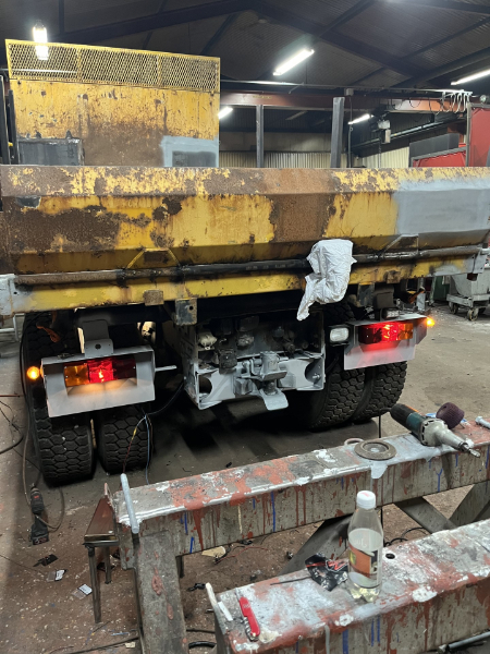

slutligen fick jag lyse o bakändan notera att det sitter bara en glödlampa i ena baklyktan vilken får ni lista ut själv
Scania bakljus.jpg (332.34 KiB) Visad 16230 gånger
Arbetet fortskrider i mån av tid

Inläggav Per Thomson » 05 jan 2024, 21:33
Jag tippar på den vänstra 8)

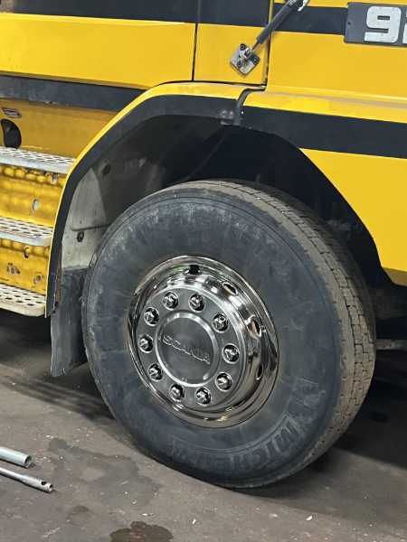

sen blev det en försenad hjulklapp till scanian
va tvungen att test montera på ena framhjulet
så det var allt för den här gången.

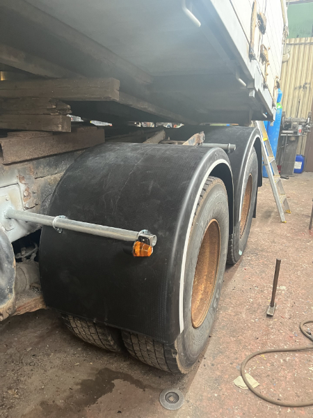

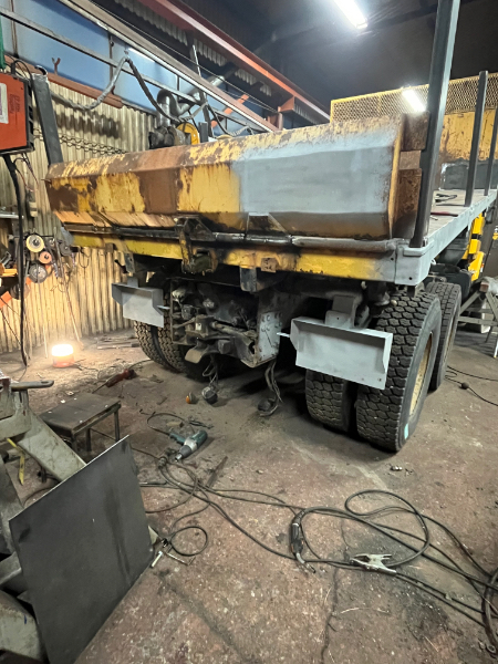

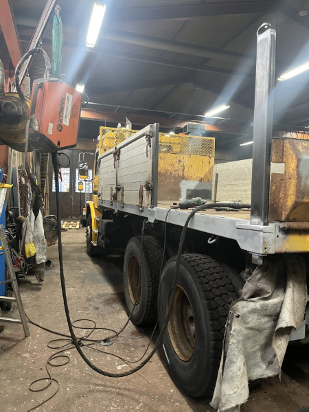

Inläggav RW1988 » 02 feb 2024, 13:24
Fick tid över att fixa med scanian i veckan.
Så här kommer lite bilder på det vi gjort.

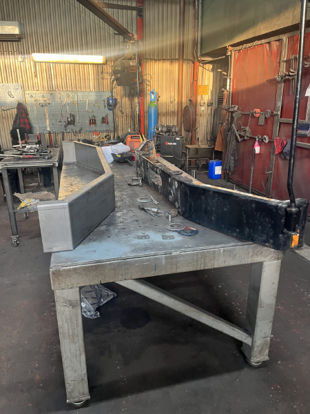

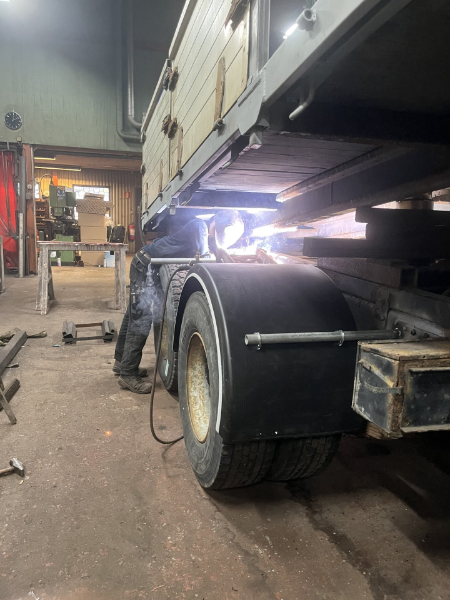

Skärmstag mm
notera verktyget jag byggde för att få rätt höjd på skärmarna till vänster om svetsarens vader
fick göra ett litet fäste för att få dit sidomarkering

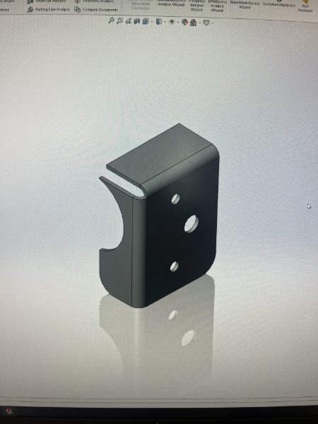

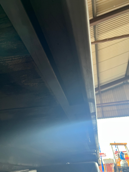

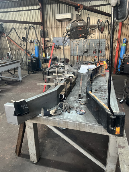

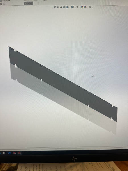

Kofångaren va i dåligt skick både rostig, bulig och vriden, orkade inte leta efter en bättre beg så vi tillverkar en ny
börjar det närma sig blästring så blir nog bara ett inlägg till innan den går iväg,
Ha de

Inläggav Per Thomson » 02 feb 2024, 16:50
Tack för rapporten! :D
Fixturen för rätt skärmhöjd var smart.
Kofångaren fick lite högre mått om jag ser rätt.

Inläggav RW1988 » 02 feb 2024, 17:57
Per Thomson skrev:Tack för rapporten! :D
bra att ha lite skrot liggande man kan använda till diverse fixturer när man är i farten.

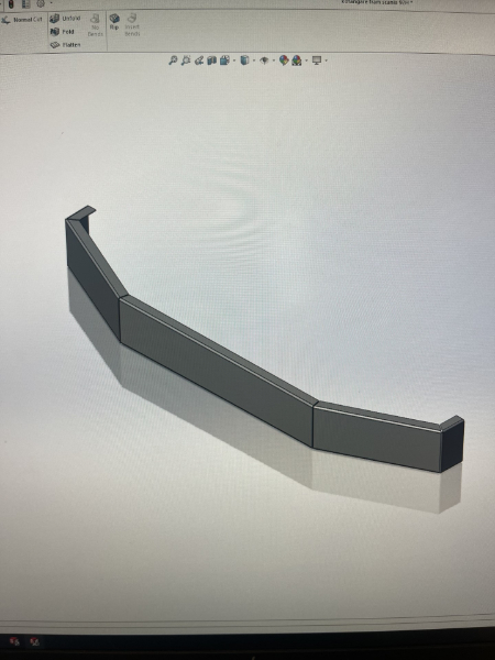

Bilden på kofångaren luras nog lite, den är högre men inte mycket ca 4-5mm.
Den skulle varit lika men när jag ritade den nya måste jag gjort något litet fel som jag inte tänkte på.
Det har mindre betydelse så länge den inte vart som till en peterbilt är jag nöjd :)
deremot fick jag lägga en skarv i mitten på den, dels för att jag hade inte tillräckligt lång plåt
och hade jag haft det hade jag inte kunnat bocka den ändå för hade bara verktyg för 2500mm
här kommer en bild som luras mindre.
