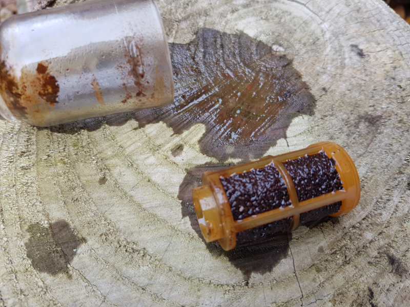

Inläggav Per Thomson » 22 okt 2022, 16:36
De flesta har väl råkat ut för bränsleproblem på grund av igensatt förfilter. I alla fall är det vanligt på veteranlastbilar på grund av att bränsletanken rostar inuti. Ett sätt att mildra rostproduktionen är att hålla tanken fylld så att inte kondens bildas. Påfyllningsröret kan lämpligen smörjas in med en tunn motorolja. Om motorn börjar 'bluddra' vid acceleration eller uppför en brant backe, då är det säkert dags för en rengöring av filtret. Det är alltid idé att ha ett rengjort filter med i reserv. En god idé är också att inför en ny säsong se till att byta till ett rent filter. Det senare glömde jag att göra inför den gångna säsongen. Vid hemfärden från Bromöllaträffen tyckte jag att det stundtals hördes lite missljud från motorn. Väl hemma så kollade jag och så här såg det ut :oops:
Glaskopp med förfilter
Filtret går faktiskt att öppna i ena änden, då får man ur även mindre partiklar som lyckats tränga igenom nätet. För att kunna öppna behövs en kniv med tunt blad som man pressar in vid den synliga delningen i ena änden, till vänster på bilden. Detta görs växelvis till motstående läge. När man så har lyckat få en glipa runt hela delningen kan man bända försiktigt med en kraftigare kniv, även då växelvis runt omkretsen.

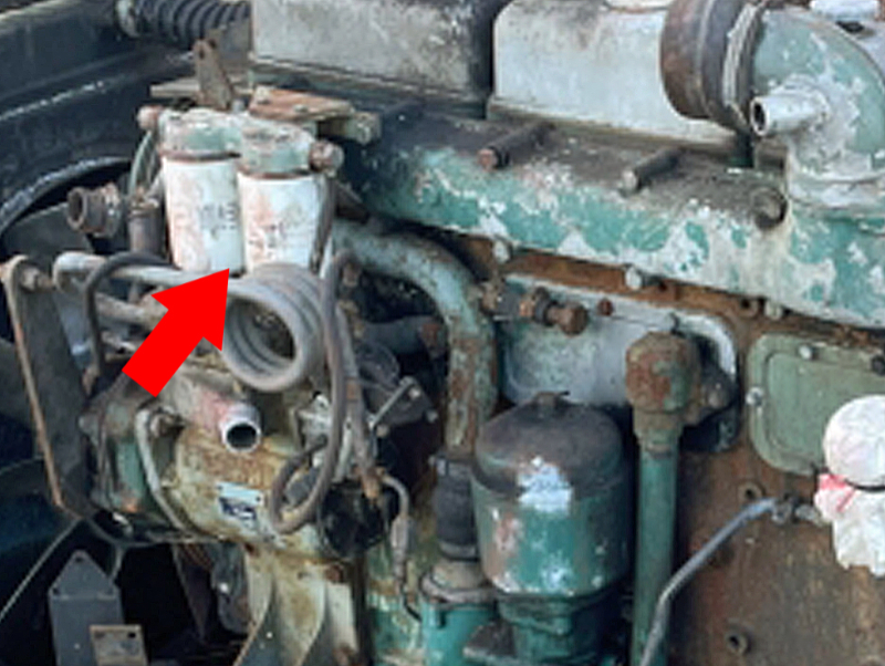

Sitter på alla dieselmotorer vilket är nödvändigt då toleranserna i insprutningspumparna har mycket små marginaler. Två runda likadana på din Scania (och Volvo). Luftskruv på ovansidan. Filtren är nog bland det första du ser när du öppnar huven eller tippar hytten. De är ganska stora, sitter tillsammans och sitter högt upp ofta.

    Förfiltret är ett av dom stora som sitter bredvid varandra och de ser lika dana ut. Där sitter även en luftningsventil. Byt ut båda filtren.
    Det som sitter först när bränslet kommer fram till motorn kallas förfilter och som får ta den värsta skiten.
    /A

Den bilden stämmer nog inte för alla motorer Anders.
Kanske du har tagit bilden på en nyare motor.
På DS10 och DS11 är det som Bosse beskriver, alltså ett grovfilter inuti en glas eller aluminiumkopp. Glaskoppen syns på min bild i trådens början. Filterinsatsen består av ett finmaskigt mässingsnät kring en plaststomme. Måttet på glaskoppen är ca D 30 och L 50 mm, alltså en ganska liten sak jämfört med huvudfiltren.
Matarpumpen är integrerad med dieselpumpen. Efter detta förfilter kommer sedan två stora burkar som hyser varsitt pappersfilter, dessa benämner jag huvudfilter även fast ett kommer först då de är anslutna i serie. Huvudfilterburkarna sitter högst upp på motorns framsida för de motorer jag hänvisar till.

Rekommenderar att ha med i bilen, både 1 nytt förfilter+glaskopp och glöm inte gummipackningen som sitter mellan glaskoppen och förfilterkroppen, i fall gummipackningen är kass, blir det läckage! Allt det jag skriver om gäller min Scania DS11. Allt detta finns hos välsorterade dieselverkstäder! MVH. 30Fredrik.

Ser ut att vara identiskt. Kanske inte lönt att rengöra :D
