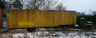

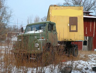

L50'an har flak i reg-beviset men se'n en hoper år så sitter de vändskiva på'n + att den står me trailer kopplad:
Per + Art - Kopia.JPG (44.6 KiB) Visad 29357 gånger
Så de 1:a jag tog mej till va ju å fråga här om de finns nå' flak & Reid svarade att de finns de ju, en polare som har ett ren-obj.

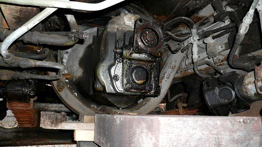

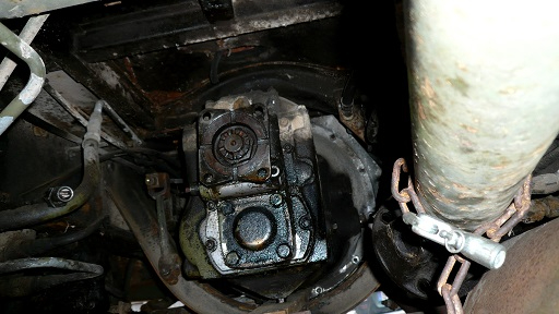

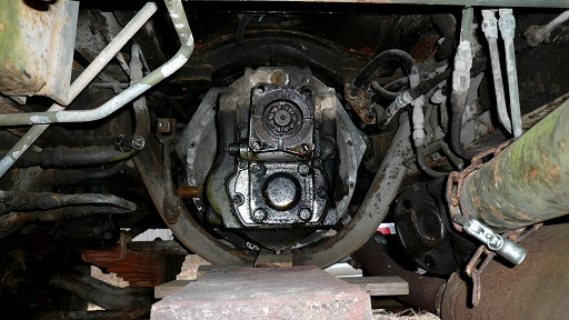

Ja idag blev de braigare me fotandet:
(kardanen sitter i kedja till høger)
Flurade ju som så att man inte alls behøver ta ner lådan; "bara" dra den bakåt, så jag pallade upp me diverse breda olika tjocka träplank, varranan ek & lossade alla muttrarna som håller lådan mot motorn utom dom 2 på varsin sida om dom 2 øversta, men skruvade ut dom lite så jag kunde se att de gled isär & jorå!
Men se'n kom tvekandet... Hmmm... Lådan e ju'nte direkt platt på undersidan... Den kan ju kalva...
Så då drog jag tibax in till søder istället & åt mat & skrev detta!
nu sitte jag å undrar va jag ska ta mej till før å få lådan att inte välta åt sidan & ner på marken... Nå'n som har en ide'? De e ledningar på sidorna så jag kan inte bygga støttor från ramen... Har ju bara pysslat me så'nt här på personbilar innan, hyfsad skillnad.

Inläggav Stenhuggarn » 17 mar 2021, 22:11
Har också bara grejat med växellådor på personbilar och traktorn iofs. Men den var det ju bara att dela och rulla isär. Personbilar kan det ju vara nog så svårt på om man gör det hemma med domkraft osv. Men här är det ju andra vikter. Lådan på min rundnos är ju inte tyngre än att jag orkar den själv.
Enda förslag jag har är ytterligare träreglar i någon form som sidostöd. Spännband kan vara bra ibland också. Även om man skulle få tag i en växellådslyft är den väl svår att nyttja där i marken ändå. Knepigt läge... :?
Hoppas det löser sig! Klart det gör... :mrgreen:
