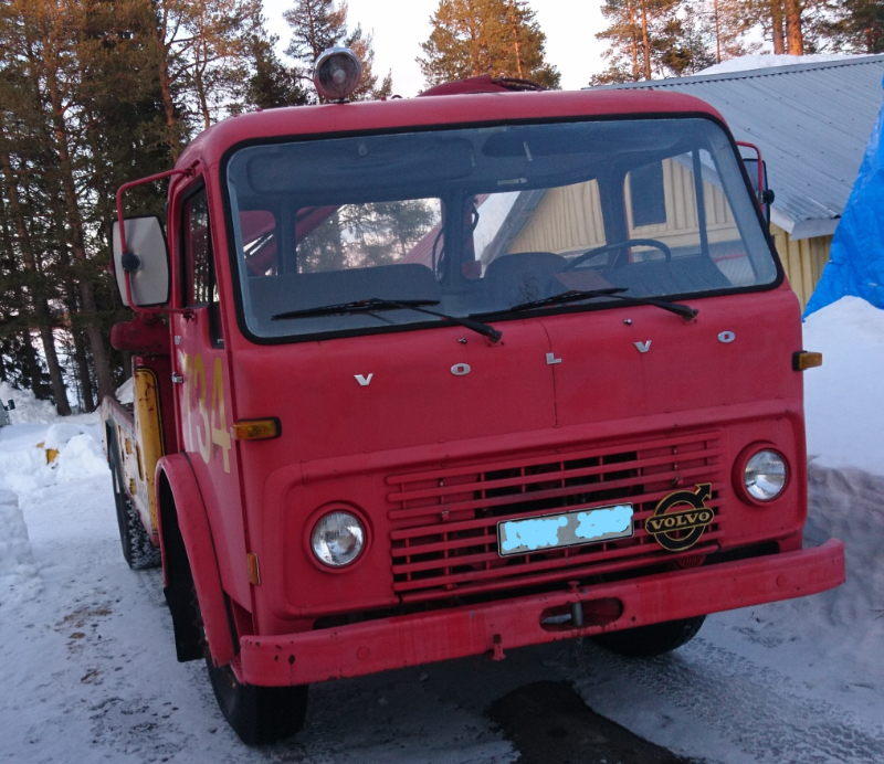

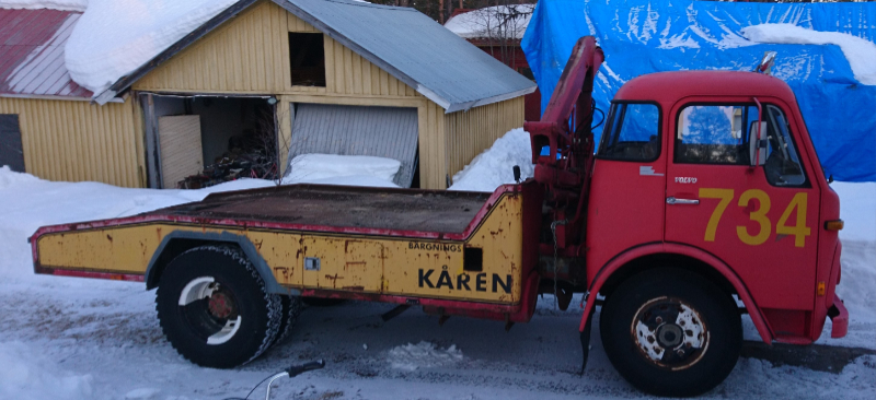

Hej Veteranvänner
Det råkade hamna en Volvo F85s -68 på gården.
Lastbilen har endast gått 3500mil!!
Som det brukar heta dessutom 99% rostfri men sliten inredning då den stått i solen.
FD brandbil men tidigare ägare har påbörjat ombyggnad till bärgningsbil enl. bilder.
Kranen kopplad och fungerar (om än med visst läckage som ska åtgärdas) däremot så är inte bärgningsaggregatet monterat men följer med.
Använda som bil/maskintransport Bygga klart till bärgare? Annat förslag?
Bilen är fortfarande typad som brandfordon så den måste ändå typbesiktas till något annat.

Otroligt fin!
Dock ingen F85S utan bara F85. Tillägget S kom först 1976 tror jag.
Inte många kvar med första utförandet av framskärmar och blinkers. De invändiga solskydden är inte original däremot.
Vill du säkra den för framtiden så tar du bort eventuell rost under hyttgolvet över framhjulen, tectylar och trycker dit någon form av innerskärmar.
Framskärmarna var bara för syns skull och hyttgolvet helt blottat för stensprut. Så var det på många modeller då.

Hej
Jo det stämmer det du säger om s:et det kom 1976 det var säljaren som sa det och påstod att det att s:et hade med turbon att göra. :-)
Den är redan typ tektylad undertill även bärgarskåpet är rostskyddat däremot finns inga innerskärmar ännu men tack för tipset.
Ska hitta nya/bra drivdäck till den och sen provbesikta. Den har varit i trafik/besiktad ända till 2017.
